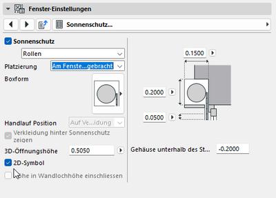

habe ein Problem den ich seit Tagen nicht lösen kann.
Die Fenster beim Umbau-Filter werden im Hintergrund Rot dargestellt.
Habe es versucht mit einer Graphischen Überschreibung das Problem zu lösen aber es hat nur die Hälfte in Weis richtig dargestellt und nicht die komplette Fensterlichte.
Vorgangsweise war wie im Link beschrieben.
https://www.idc.ch/support/view/?tx_idcsupport%5BprimaryLink%5D=8096&tx_idcsupport%5Bentry%5D=2301&c....
Ist das wegen der unteren Parapetwand so geblieben oder hat es einen anderen Grund.
Bitte um Hilfe!
Lg. Yavuz

Yavuz… noch was kurz: Bist du sicher, dass deine Fensterflügel nach außen öffnen? Nur am Rande, wenn ich interpretiere, dass die Dämmung außen ist.

danke, dieser Tipp war hilfreich. die markierte Einstellung am Bild habe ich auf transparent eingestellt und schwupp war es weg 🙂

Will dich nicht verwirren. So wie es grad abgebildet ist, öffnen die Fenster nach außen. Ersichtlich am Versatz zw Blend- u Flügelrahmen, der eben nach außen zeigt. Wenn die Flügel nach außen aufgehen sollen, ist das ok- aber ist mir bissl suspekt, weil das für mich eher Ausnahmen sind als die Regel.
Wegen des Strichs, den @snow schreibt, Check mal ob nicht in den Fenstereinstellungen nicht nich ein Hakerl zuviel ist bei Sturz, Verschattung etc.

Mit Verlaub… ich denke das nachstehend verlinkte Video zeigt anhand eines Beispiels im Umbau die Unterscheidung zw Schnittschraffur, Deckschraffur und Oberfläche. Ein Grundriss ist zunächst grundsätzlich ein Horizontalschnitt und daher sind dort nicht die Deckschraffuren der geschnittenen Elemente, sondern die Schnittschraffur-Einstellungen relevant. Deckschraffuren betreffen vornehmlich Bauteile mit Draufsicht, z.B. Deckenaufsicht, Freiflächen u.dgl.

snow
bmatt kam dem wohl auf die Spur...:
Das, wo der Mauspfeil zu sehen ist, dürfte die Ursache sein.

Auch, wenn das Problem hier erstmnal gelöst ist... zumindest für die Nachwelt, will ich noch anmerken, dass es sich wohl nichtum die bestmöglichsste Lösung handelt. 😉
Was macht ihr z.B., wenn es für die Draufsicht der Fensterbrüstung doch mal eine (über-) deckende Schraffur geben muss?
Nochmals der Hinweis in diesem Zusammenhang:
Die Grundschraffur in Fensteröffnungen gehört der Kategorie *Deckschraffur* an.
