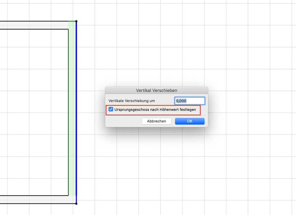

Im Grundriss:
  • aktivieren Sie das zu verschiebende Element im Grundriss
  • Rufen Sie den Befehl Vertikal verschieben.. auf. Rechte Maustaste > Bewegen > Vertikal verschieben...
  • Möchten Sie das Ursprungsgeschoss anhand des Höhenwertes neu definieren, aktivieren Sie die Checkbox Ursprungsgeschoss nach Höhenwert festlegen. Nun weißt Archicad dem Element ein Ursprungsgeschoss entsprechend der Geschosseinstellung zu.
  • Wird die Checkbox nicht aktiviert, bleibt das Ursprungsgeschoss nach der Verschiebung unverändert.
  • Geben Sie den entsprechenden Wert der Verschiebung ein und klicken Sie auf ok

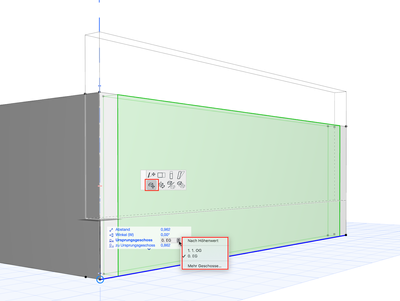

Im Schnitt/Ansicht oder 3D Fenster
  • verschieben Sie das Element über das Icon Verschieben in der Petpalette
  • Nun können Sie die Verschiebung grafisch oder numerisch durchführen.
  • Für die numerische Variante können Sie den Wert in den Eingabe-Tracker eingeben. Drücken Sie dazu die Tab Taste.
  • Unter Ursprungsgeschoss im Tracker, können Sie das gewünschte Ursprungsgeschoss auswählen oder die Option Nach Höhenwert auswählen.
