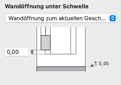

Wie kann ich in AC 29 bei einer Innentür die Wand so ausschneiden, dass die Zarge nur bis OKFF reicht, die Öffnung aber bis OKRD?

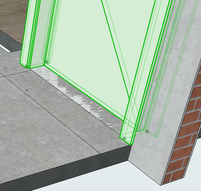

In AC 28 gab es den Auswahlsdialog "Wandöffnung unter Schwelle". Den gibt es in AC 29 nicht mehr und jetzt überlappt die Wand in Brüstungshöhe den Estrich.

Gibt es bei dir die Option "Wandöffnung zu Wandunterkante"?

Das Problem ist, dass es eine Tür aus der INT Lib ist mit deutscher Übersetzung. (Habe hier ein INT Projekt bekommen zum weiterbearbeiten).
Die arbeiten im INT Bereich wohl nicht so detailliert. Wenn ich das nicht will, muss ich die Türen wohl austauschen.

Du wirst dann wahrscheinlich eine separate Öffnung unter die Tür legen müssen.
