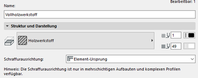

Hallo,
mein Problem stellt sich wie folgt dar - sowohl im Grundriss bei den mit dem Wand Tool gezeichneten Wänden, als auch in den gezeichneten Schnitten bei den mit Baustoffen gezeichneten Schraffuren, sind diese falsch zu einander ausgerichtet, das heißt, die Mauerwerkswand hat eine Schraffur im 45° Winkel, die danebenliegende Bestandswand, wo lediglich die Farbe anders gesetzt wurde, hat aber einen Winkel von 5°.
Freue mich über Lösungsvorschläge
Danke
(ArchiCAD 26, Windows 10)
2024-12-05 11:11 AM - bearbeitet 2024-12-05 11:12 AM
Hallo @LSARCH ,
die Ausrichtung der Schraffuren kann an verschiedenen Stellen eingestellt werden. Der Troubleshooting Artikel Baustoffschraffuren von Elementen lassen sich im Grundriss nicht korrekt ausrichten listet alle Einstellungsmöglichkeiten hierzu auf, insbesondere Punkt 2. Schraffurausrichtung in den Baustoff-Einstellungen prüfen, ist für das hier beschriebene Anliegen relevant.

Grüß Euch,
zunächst mal vielen Dank für die raschen Rückmeldungen.
Habe das Problem glaube ich gefunden: der Grundriss ist genordet ziemlich genau auf 45° gedreht. Wir zeichnen die Grundrisspläne aber im gedrehten Zustand, das heißt es wirkt so, als würde die Schraffur horizontal durchs Bauteil laufen. (siehe Anhang Schnitt und Grundriss).
Kann ich grundsätzlich die Schraffuren im Grundriss der Drehung anpassen?
Danke
vor einem Monat
Schraffuren für schrägliegende Wände sind in in Archicad ein nicht ganz gelöstes Problem.
Grundsätzlich lassen sich ja Schraffuren 'am Element ausrichten'... das bringt aber oft an anderen Stellen Probleme mit sich.
(Das was in dem Satz dort klein steht, gilt nur nich bedingt, soweit ich das sehen kann...)
NIcht nur deshalb... auch ganz grundsätzlich wegen vielem anderen, Regel Nr. 1:
(Einzel-) Gebäude niemals drehen sondern immer in Original X/Y ausrichten.
