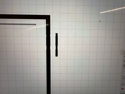

Hallo, wie im Titel man schon lesen kann, geht es um Wände die ich gezogen habe. Als Baustoff hatte ich Bauteil ausgewählt, aber die Wände sehen gezeichnet im Grundriss unförmig aus und weisen ein Muster auf…

Da sind wohl noch andere Bauteile im Spiel. die hier nicht dargestellt werden..
...die sich aber auf sichtbare Wände etc. auswirken.
...wenn die Ebene auf der sie sich befinden in den aktuellen Anzeigeeinstellungen  dieselbe Verschneidungszahl hat, wie dieb der sichtbaren Wände.
