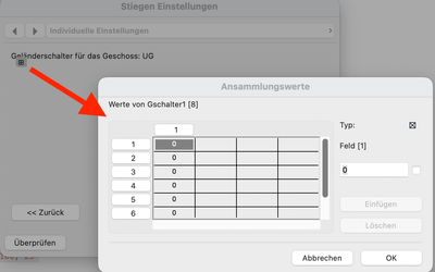

Ich stehe an! Die KI's auch.
Ich möchte gerne ein Schalter-Array im User-Interface nutzen.
Es sollte in meinem neuen Stahl-Flucht-Stiegen-Objekt die Segmente der umlaufenden Geländer bei den Geschoßpodesten und Zwischenpodesten schalten können:
https://www.youtube.com/watch?v=QtZzlXohZ-c
im 3D habe ich editierbare Hotspots in der Mitte der Segmente knapp über den Handläufen eingesetzt und die funktionieren klaglos.
Nun möchte ich ein UI herstellen, welche für jedes Geschoß eine UI-Seite zur Verfügeung stellt und dort sollen diese Schalter dann auftauchen.
Ich habe nun zur Probe versucht, mit zum Beispiel:
UI_INFIELD{2} Gschalter1[i], 10, 50, 200, 20, 7, "", 0, 0, 0, 0, 0, 1.0, "Aus", 0.0, "An"
so einen Schalter für eines der 6 arrays herzustellen, wie es mir die KI nach x Versuchen dann mal vorgeschlagen hat, aber ich komm da einfach nicht weiter. Wie geht das wirklich?
Präziser: meine Array-Variable Gschalter1[i] (es gibt 1-6) ist vom Typ her ein Boolean, den ich aber im 3D mit einem editierbaren Hotspot zwischen 0 und 1 schalten kann.
Er findet sich auf der geschoß-dynamisch hergestellten UI-Seite:

Wenn ich es wie hier im Code als
UI_INFIELD{2} "Gschalter1", 20, 20, 10, 10
schreibe, bekomme ich die gesamte Liste des Arrays und nicht einen einzelnen Schalter, der in dieses Geschoß passt.
ich möchte aber gerne aus dem Array nur einen einzigen Array-Eintrag als Hakerl schalten können - jeweils zum Geschoß passend.

Probier mal was ganz simples:
FOR i = 1 TO 10
UI_INFIELD{2} Gschalter1[i], 20, (i - 1) * 25, 10, 10
NEXT i
gestern - zuletzt bearbeitet gestern
Danke - habs dank Deiner Hilfe doch noch hinbekommen:
AC29EduAut:
https://www.dropbox.com/scl/fi/8mhxc8am5cg2qku3xq5bs/TreppeDuchAlleGescho-e_J.pln?rlkey=zxs56wswdvxl...
