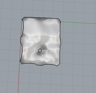

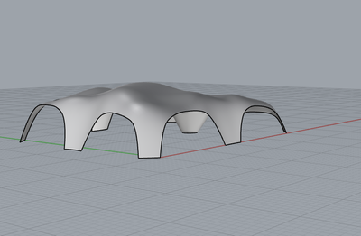

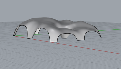

Ich habe eine Fläche in Rhino. Diese Fläche ist ein Schalendach einer Freilufthalle. Ich möchte das Dach aus einer Wabenstruktur zusammenstellen und habe dazu schon ein Volumen von einem Segment.

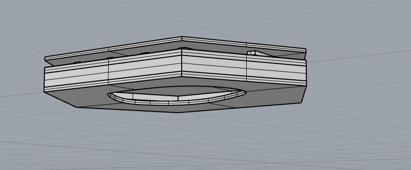

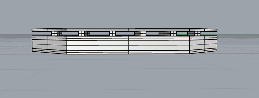

Das Segment (siehe Screenshots) muss nicht unbedingt aus den einzelnen Schichten/Bauteilen im Modell bestehen, sondern kann auch ein zusammengefasstes Volumen sein.
Kann jemand mir helfen, das Volumen auf der Fläche anzuordnen, sodass alle Volumen aneinander anschließen. Sie sollen zumindest an der Unterseite miteinander verbunden sein und sich eventuell verschmelzen.
Ich habe schon einiges versucht und viele Tutorials zu hexagonalen Zellen auf Flächen angeschaut. Leider funktionieren die aber nicht richtig mit meiner Fläche.
Die Fläche kann sich auch leicht verändern, Hauptsache, das Dach besteht aus Hexagonen, die ein Volumen sind (Dicke von 0,3m)

Ein kleiner Tipp: Schau dir mal die Panelling Tools an. Sollte in den neueren Rhino Versionen standardmäßig dabei sein. Damit geht das, was du erreichen willst ziemlich easy.

Auf so eine Fläche Sechsecke abzubilden - oder andersrum: mit Sechsecken so ein eine Form zu erstellen - ist ja schon eine Aufgabe...
Man könnte sie (die Sixpacks):
- blöd von oben draufmappen; dann kommt's an den nahezu senkrechten Beinchen aber zu u-e-belsten Verzerrungen
- etwas weniger blöd über eine interpolierte Flächennormale draufmappen
- mosaik-haft klein machen; damit kommt man um jede Kurve (Maßstab; wie viele Sechsecke passen denn nebeneinander auf ein Bein?)
Mit streng gleichseitigen, planebenen 120°-Sechsecken geht das sowieso nicht (bzw. wird nicht wirklich wasserdicht).
Da ist die Frage, welche Abweichungen überhaupt erlaubt sind.

Für das, was Du vorhast würde ich das "NGon" PlugIn verwenden. Ich habe vor einiger Zeit (Rhino5 war aktuell) mal 2-achsig gekrümmte Fassaden als Honeycomb per Grasshopper in Archicad modelliert. Dabei war das PlugIn sehr nützlich, weil es die Planarize nodes beinhaltet. Damit kannst Du die Zellen bzw. die Polygone "flach" machen. Dabei spielt die richtige Wahl der Zellengröße im Zusammenhang mit der Flächengröße eine Rolle.
