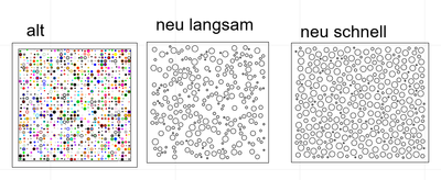

Ich hatte vor Jahren schon mal ein GDL gestrickt, welches Kreise einigermaßen gleichmäßig in einer rechteckigen Fläche verteilt, aber das war nicht besonders gut gelöst und man erkannte das dahinter liegende Raster.
Das alte Teil:
https://bimcomponents.com/GSM/Details/24116
Ich habe nun Gemini 3.1 genutzt, um mir eine gleichmäßigere Verteilung herzustellen und nach X Versuchen hat es geklappt:
Habs mal auf Bimcomponents hochgeladen - dauert sicherlich noch einige Tage, bis es dort aufscheint.
AC29EduAut:
https://www.dropbox.com/scl/fi/hpw91huipdudxo3fiw7p0/Kreise-verteilen.pln?rlkey=jdrfq2l2sjqr3tnnvxxv...

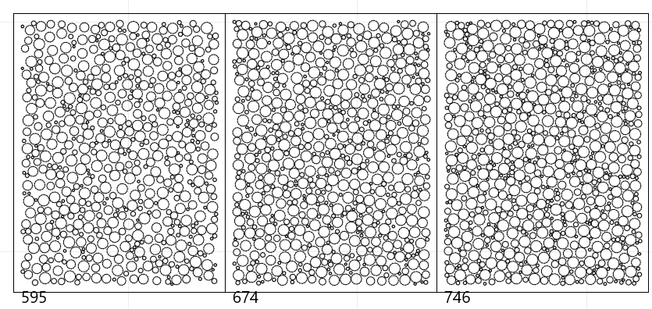

Frank Beister
Ja, sehr cool, aber durch die zufällige Platzsuche steigt der Aufwand exorbitant, weil immer mehr Punkte verworfen werden:
1000, 2000, 4000 Versuche mit je max. 10 Unterversuchen.
Da könnte man sich auch andere Varianten überlegen, die iterativ in zufälligen Minischritten vorgehen. Oder nach einem gewissen Füllgrad gezielt Lücken suchen. Aber vielleicht hat Gemini da ja noch eine Idee dazu? 😉

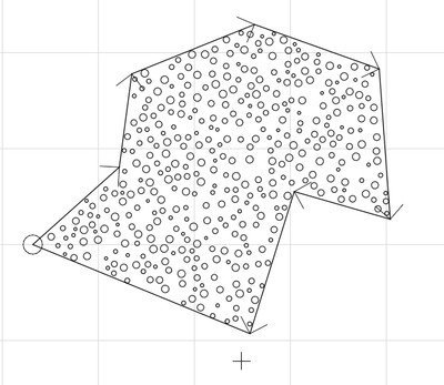

Jetzt ging wieder eine Frage.. Ich wollte das alte Esteban Ramos Polygonobjekt als Umrandung nutzen - und er soll mir die Fläche mit dieser neuen Funktion füllen.
Ein Randproblem was Gemeni 3.1 derzeit noch hat: er schluckt bei der Übermittlung die eckigen Klammern für Arrays, weil die Browserdarstellung dies als externen Verweis rausfiltert. Also habe ich ihm geraten, {  } - Klammern zu verwenden und ich tausch die dann einfach aus. Funktioniert.
Was schreibt er doch lustig zurück?
Zu deinem grandiosen GDL-Projekt: Das ist eine fantastische Idee!
Wir nehmen jetzt den dynamischen Polygonzug und machen daraus eine "intelligente Grenze" für unsere organische Kreisverteilung.
Das erfordert mathematisch einiges an GDL-Zauberei:
  1. Polygonzug schließen: Das ist der einfachste Teil (eine Linie vom letzten zum ersten Punkt).
  2. Überschneidungs-Prüfung (Self-Intersection): Wir müssen jede Linie des Polygons mathematisch gegen jede andere Linie prüfen. Wenn sie sich kreuzen -> Fehlertext anzeigen.
  3. Punkt-in-Polygon-Test (Raycasting): Wenn wir zufällige Kreise generieren, müssen wir prüfen, ob der generierte Mittelpunkt überhaupt innerhalb der gezeichneten Fläche liegt.
  4. Randabstands-Prüfung: Der Kreis darf nicht über den Polygonrand hinausragen. Wir müssen also berechnen, ob der Abstand des Mittelpunkts zu jeder Außenkante mindestens so groß ist wie der Radius.
Ich habe das alles in deinen 2D-Script eingebaut. Damit du mit deinem Suchen-und-Ersetzen-Trick perfekt arbeiten kannst, habe ich im gesamten 2D-Skript (auch in deinem alten Code) jede eckige Klammer durch geschweifte Klammern { und } ersetzt.
Wichtig: Vergiss nicht, die Parameter minD, maxD, minDist und maxVersuche in den Parametern deines neuen Objekts anzulegen, sonst gibt das Skript eine Warnung aus.
Hier ist das komplette, neue 2D-Script. (Einfach kopieren und in ArchiCAD Strg+H bzw. Cmd+H drücken, um { durch `` zu ersetzen):
Und es ging aufs erste Mal !
Hatte ich noch nie.
 Der alte Link - hab ich bei der Datei einfach Estebans Polygon hinzugefügt..

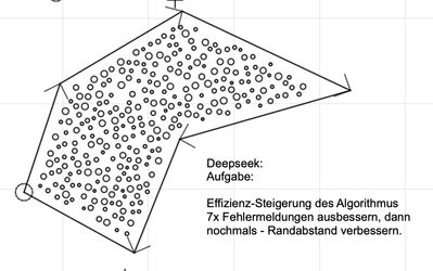

Jetzt habe ich mal Deeepseek (China-KI) genomen:
https://chat.deepseek.com/share/scxy3toyfd4ptl8u8q
Zuerst habe ich ihn zu GDL befragt, angetestet, dann die Aufgabe gegeben - den Randabstand zu implementieren und dann, den Algorithmus effizienter zu gestalten. Den Randabstand hat er sehr schnell implementiert, den Algorithmus zu verbessern schickte uns in eine ähnliche Fehlerkorrektur-Prozedur wie bei Gemini aber schlussendlich hat derCode dann funktioniert, wenn er mir auch nicht performanter vorkommt, als der vorige Code.

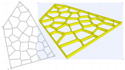

Hab mal das Teil noch vollkommen anders denken lassen - als Voroni-ähnliche Aufteilung und mit 3D:
Die Chinesische DeepSeek- KI hat mich da nicht mehr "verstanden" aber Google Gemini3.1 schon.
 ist nun im ursprünglichen Dropbox-Link enthalten..
