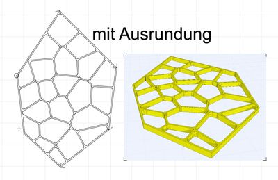

Ich habe schon vor, das Kreis-Packing in diesem Sinn wieder weiterzuführen, aber ich habe mit meiner "so nebenbei-Zeit" jetzt mal mit dem Voroni-Ding weitermachen lassen. Diesmal habe ich gebeten, eine Überkreuzungs-Verhinderung bei den Löchern einzubauen und dann noch eine Ausrundung der Ecken mit Angabe des Ausrundungsradius.
Probleme mit der KI dabei:
Die KI vergisst immer wieder, daß es reservierte Namen gibt, die sie nicht verwenden darf. Tauscht man diese Namen aber selber aus funktionieren die meisten solchen Anfragen gleich aufs erste Mal.
 Wenn ich ihn frage, ob er die reservierten Namen kennt, nennt er sie mir. Er kennt sie also, vergisst sie aber regelmäßig.

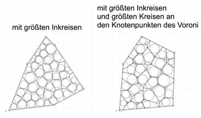

Als Versuch: Mal die größten In-Kreise in die Löcher und in einem nächsten Schritt dann die größten Kreise an die Knotenpunkte des Voroni-Musters: Auch ganz schöne Bubbles..

OK, verstehe. Ich bin in meinem Kopf von einer optimalen Kreisverteilung ausgegangen, aber Du suchst nach Möglichkeiten überhaupt eine zufällige Kreisverteilung zu erzeugen. Da ist das mit einer Voroni-Fläche und einbeschriebenen Kreisen schon clever ...

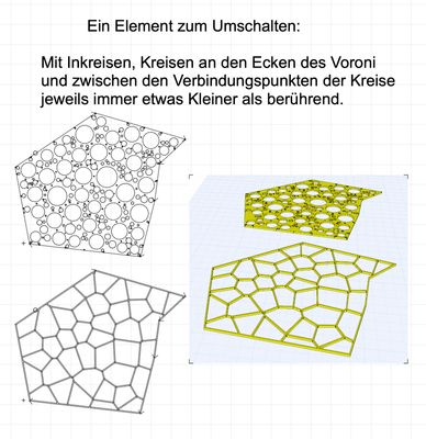

Hmooslechner
Hier mal ein Element, wo man es umschalten kann mit 3D:
(der Dropbox-Link oben zeigt noch immer auf das Archicad29 EduAut-File, wo die Entwicklung absehbar ist.)
