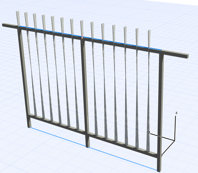

In Bezug auf gedrehte Staketen für Geländerdarstellung..
Ich habe mal versucht, das 3D-Script von Archicad "zu vereinfachen" - lesbarer zu gestalten und vielleicht später mal parametrisieren zu können.
bms_buildingMatAttribute_1 = 0
r = REQUEST{2} ("Building_Material_info", buildingMatAttribute_1, "gs_bmat_surface", bms_buildingMatAttribute_1)
rotx 90
    set building_material buildingMatAttribute_1, DEFAULT, DEFAULT
    sect_attrs{2} penAttribute_3, lineTypeAttribute_1
ruledshell{3} bms_buildingMatAttribute_1, bms_buildingMatAttribute_1,

del          1
Abgesehen davon, dass mir die Transformationsmatrixen die Gehirnwindungen verdrehen - dieser Script funktioniert jedenfalls mal in 3D.
Mein Problem ist nun Folgendes: Ich finde ums Verrecken nicht heraus - auch nicht mit den Beispielen von Archicads eigenen Geländerpfosten nicht - wie man die Höhe der Stäbe so anpassen kann, dass sie sich ins Geländer automatisch einfügen, wie es eben die Hauseigenen machen..
Frage - welcher Parameter muß im GDL vorhanden sein, dass ich die Höhe - bei mir oben eben zzyzx so einstellen kann, dass es im Geländer dann passt?

Probier mal die folgende Globale Variable: führt bei mir zu einem Ergebnis mit identischer Höhe in Bezug auf die GS-Geländerstäbe.
RAILINGPOST_TOP_COORD[3]

Danke. Muß ich das mit Dim zuerst herstellen oder einfach nur in der Parameterliste?
OK - schon gesehen - einfach nur verwenden als Höhe. Danke nochmals.
Jochen Suehlo
Ich habe einfach in Dein Script folgendes geschrieben (ohne DIM):
zzyzx = RAILINGPOST_TOP_COORD[3]
