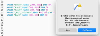

Hallo zusammen,
Habe jetzt auch mal einen KI Test gemacht, beim Script überprüfen kommt aber leider immer noch häufig Fehler wie z.B. hier;
Was ist hier falsch, dass diese Meldung kommt? Resp. was müsste man anpassen?
Das Komma am Ende der Zeile 18 wegmachen?
Stefan - AC ...-29GER, WIN11
Andreas81ch
Wenn ich dieses Komma lösche kommt die Meldung;
Fehlendes Komma in Parameterliste bei Zeile 18......

Andreas81ch
PS:
Der Rest ist beim überprüfen in Ordnung;
Das GDL-Script ist OK (Bei Masterscript, 2D, 3D, Eigenschaftenscript). Nur beim genannten Parameterscript nicht.
ArchiCAD v6.5 - 29 (CHE Swiss Edition / Schweiz) - macOS / WIN - Workstation in office: mac OS 26.5.1, Apple M2 Max, 64 GB RAM
runxel
"STEP" will zwei Werte haben 😉
Start und dann erst die Schrittweite.
