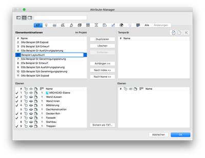

Ebenen und Ebenenkombinationen
  • Überlegen Sie, mit welcher Ebenenordnung Sie arbeiten möchten.
  • Benutzen Sie Abkürzungen, Nummern oder Klarnamen?
  • Die meisten Büros besitzen bereits eine Ebenenstruktur, die vielen vertraut ist. Überprüfen Sie die Struktur. Sind alle Ebenen nötig?
  • Gibt es ein Regelwerk, wonach die Ebenen benannt werden sollen, wenn in einem Projekt neue angelegt werden müssen?
  • Erstellen Sie Ebenenkombinationen für die unterschiedlichen Sichten.
  • Bitte beachten Sie, dass die Namen der Ebenenkombinationen im Laufe eines Projekts nicht geändert werden sollten, da die Ausschnitte sich auf diesen Namen beziehen.
  • Legen Sie die Sichtbarkeit und Verschneidungszahlen fest
Wenn Sie keine DWG-Daten ausgeben müssen, können Sie eine sehr einfache Ebenenstruktur anlegen. Sie benötigen dann z.B. keine Ebenen für tragende Außenwände, tragende Innenwände und nicht tragende Innenwände, da sie die tragende Funktion und Lage als Eigenschaften angeben. Dann würde eine Ebene für Wände ausreichen.

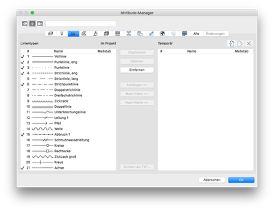

Linien
  • Überlegen Sie, welche Linienarten Sie benötigen
  • Löschen Sie Linien (und ersetzen im Attribute-Manager) oder erstellen Sie eigene Linienarten

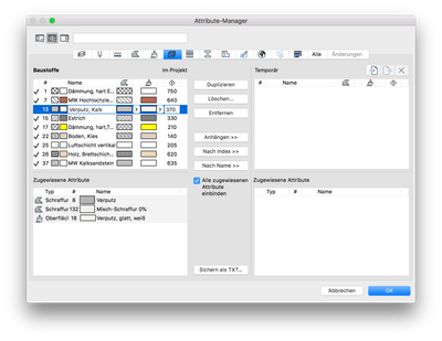

Baustoffe
  • Übernehmen Sie als Ausgangslage die Baustoffe aus der Archicad Standardvorlage
  • Erweitern Sie evtl. die Baustoffe
  • Bitte beachten Sie, dass die Baustoffe intern auch nach ID-Nummern verwaltet werden. Sollten Sie also Baustoffe löschen, sollten Sie diese immer gleich ersetzen
  • Lassen Sie zwischen den Prioritäten der einzelnen Baustoffe genügend "Luft", damit in einem Projekt dort noch ein Baustoff erstellt werden kann.

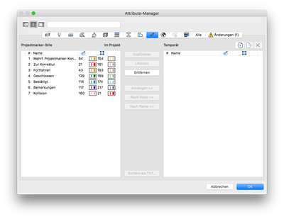

Projektmarker
  • Mit den Projektmarkern werden BFC Einträge dargestellt. Hier können Sie Kategorien und Farben festlegen

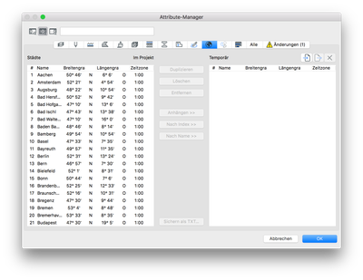

Orte
  • Die Energiebewertung und Sonnenposition kommt aus den Orten.
  • Die genaue Lage des Projekts geben Sie aber in den Projektpräferenzen ein

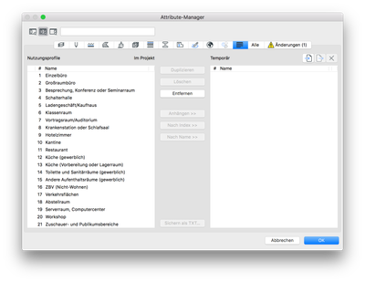

Nutzungsprofile
  • Sofern Sie mit der Energiebewertung arbeiten, können Sie hier die Nutzungsprofile organisieren

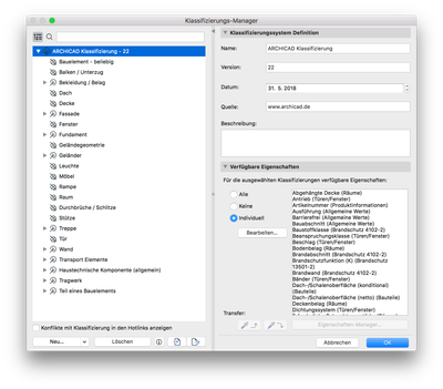

3. Klassifizierungen
Um Archicad richtig ausnutzen zu können, müssen Sie mit Klassifizierungen arbeiten. Über die Klassifizierung legen Sie fest, um was für ein Bauteil es sich handelt, denn mit dem Decken-Werkzeug können Sie z.B. eine Rohbaudecke, den Fußboden oder eine abgehängte Decke erstellen.
Die Klassifizierung ist auch Grundlage für alle Berechnungen in der interaktiven Auswertung.
Über die Klassifizierungen legen Sie zudem fest, welche Eigenschaften in den Bauteilen erscheinen.
Wir empfehlen Ihnen, die Klassifizierung aus der Archicad Standardvorlage zu übernehmen. Diese Klassifizierung lehnt sich komplett an den IFC Standard und ist in den IFC Übersetzern auf die entsprechenden IFC Elemente gemappt.

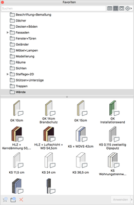

6. Favoriten
Wenn Sie die Eigenschaften und Attribute erstellt haben, können Sie die Favoriten angehen
Legen Sie für immer wiederkehrende Bauteile und Elemente Favoriten an
Wir empfehlen die Verwendung von Favoriten, da dabei immer alle Einstellungen von Ihnen voreingestellt sind. das vermindert die Fehlerquote und die Einstellungszeit
Favoriten können Sie frei in den Ordner organisieren und natürlich im Projekt jederzeit bearbeiten und erweitern

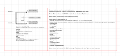

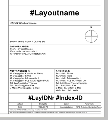

16. Masterlayouts
Über die Masterlayouts steuern Sie die Blattgrößen.
Erstellen Sie für Ihre Standardblattgrößen Masterlayouts
Die Masterlayouts sollten folgende Dinge enthalten
Autotexte (aus der Projekt-Info, Blatttitel, Zeichnungstitel, etc)
Nordpfeil (Richtung kommt aus den Projektpräferenzen)
Änderungsliste

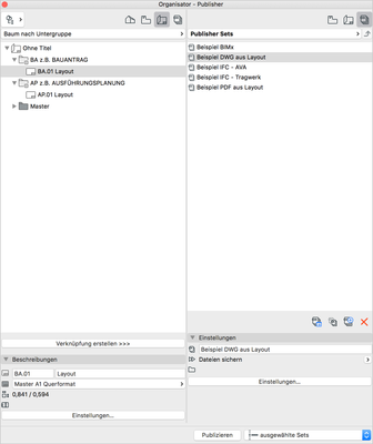

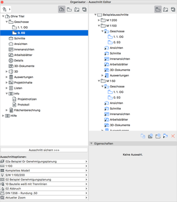

17. Layouts
Erstellen Sie eine Grundstruktur für die normalerweise benötigten Layouts
Benutzen Sie die Ordner (Untergruppen) und automatischen Benennungsmöglichkeiten
Legen Sie evtl. schon einige Layouts für die Sichten und Listen an
Erstellen Sie auch Favoriten für die Zeichnungstitel/Zeichnungen

18. Ausschnitte bzw. Klone
Wenn Sie wissen, welche Planarten mit welchen Darstellungsarten Sie normalerweise erstellen, bietet es sich an, Klone der betreffenden Sichten im Organisator zu anzulegen
Klone erstellen automatisch einen neuen Ausschnitt (mit allen Einstellungen) sobald Sie z.B. einen neuen Schnitt anlegen
Der Vorteil: Sie müssen keine einzelnen Ausschnitte erstellen. Sie können aber auch jederzeit die manuelle und die automatische Methode mit Klonen mischen.
19. Publisher Sets
Erstellen Sie Publisher-Sets, die Sie normalerweise benötigen
Diese können dann jeweils an den Planungspartner angepasst werden (DWG oder IFC Übersetzer)
Die Pläne aus der Layoutmappe können auch automatisch verknüpft werden, so dass sie später nicht mehr manuell in das Publisher-Set gezogen werden müssen

Überlegen Sie, ob Sie einen "Begrüßungstext" in den Grundriss schreiben, der bei jedem neuen Projekt erscheint
Legen Sie evtl. Arbeitsblätter mit Arbeitsanweisungen an (wie man publiziert, wie man benennt etc)
Erstellen Sie eine Legende im Arbeitsblatt, die Sie auf die Masterlayouts legen
