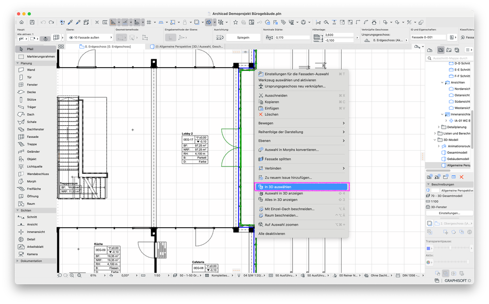

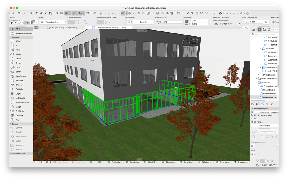

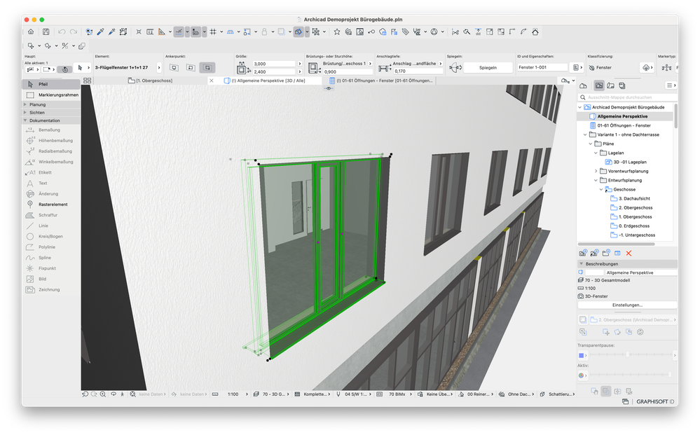

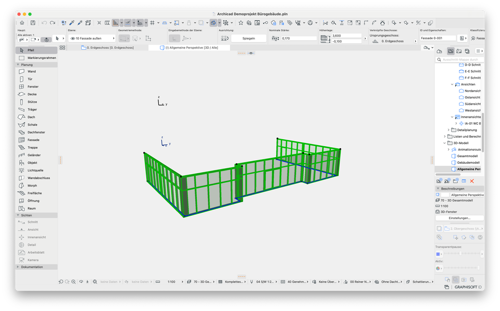

In 3D auswählen
Wenn Elemente im Grundriss oder Schnitten über den Kontextmenü-Befehl In 3D auswählen ausgewählt werden, dann wird im 3D auf die ausgewählten Elemente gezoomt.

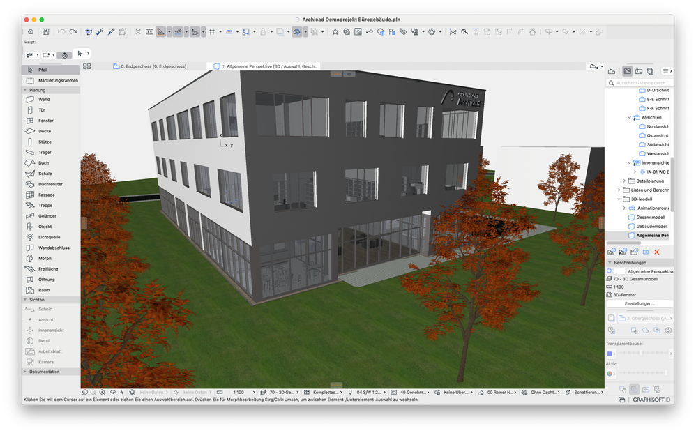

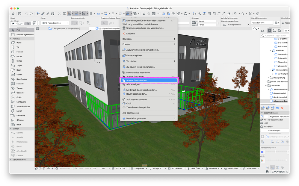

Auswahl ausblenden
Mit dem Kontextmenübefehl Auswahl ausblenden können aktivierte Elemente im 3D-Fenster ausgeblendet werden.

Auswahl anzeigen
Mit dem Kontextmenübefehl Auswahl anzeigen oder durch das Tastaturkürzel Umschalt+4 können im 3D-Fenster nur die Elemente angezeigt werden, die sich in der aktuellen Auswahl befinden.

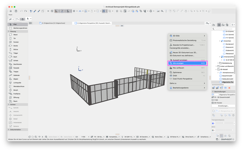

Alle anzeigen
Wenn statt der gefilterten Auswahl wieder das gesamte 3D-Modell dargestellt werden soll, kann der Kontextmenü-Befehl Alle anzeigen verwendet werden. Es kann auch, wenn keine Elemente ausgewählt sind, mit dem Tastaturkürzel Umschalt+3 alle Elemente wieder eingeblendet werden.
Im Grundriss auswählen
Elemente die im 3D oder im Schnitt ausgewählt sind, können über den Befehl Im Grundriss auswählen im Kontextmenü im Grundriss ausgewählt werden. Es wird dabei gleichzeitig auf die Auswahl gezoomt.

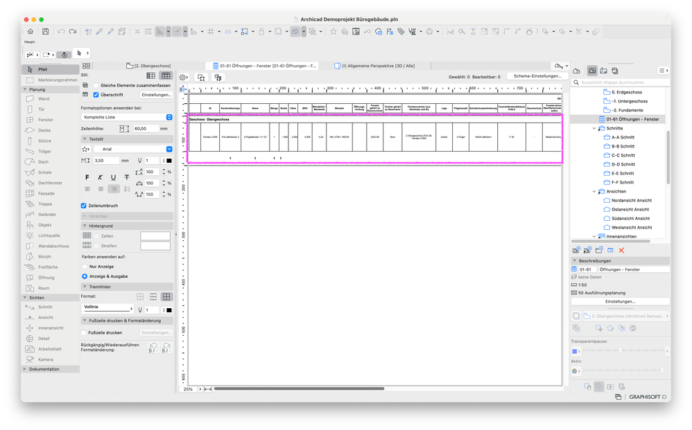

Nur Grundrissauswahl auflisten
Wenn in Auswertung nur bestimmte Elemente kurzfristig dargestellt werden sollen, dann kann im Navigator über das Kontextmenü der Befehl Nur Grundrissauswahl auflisten genutzt werden, um die Auswertung auf die im Grundriss ausgewählten Elemente temporär zu begrenzen.

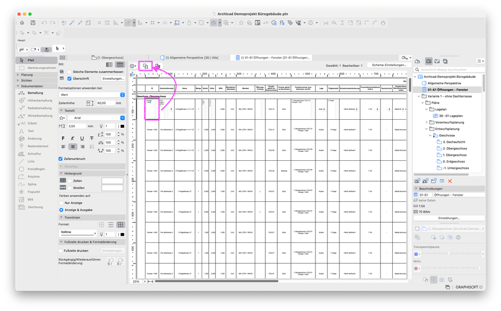

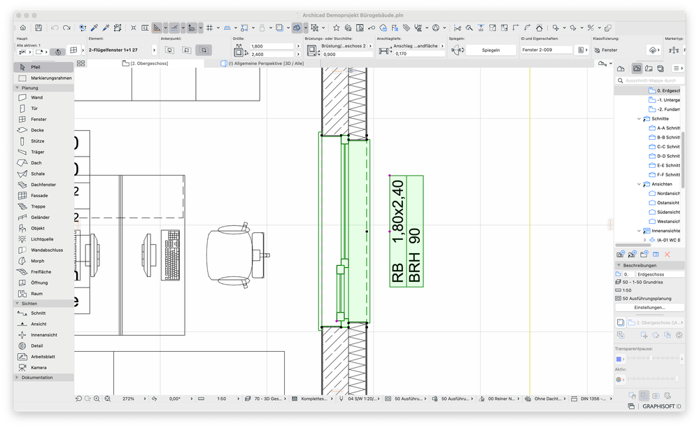

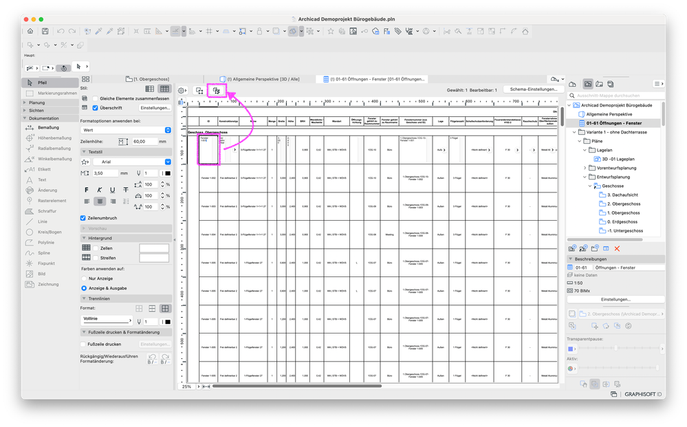

Aus Auswertung im Grundriss oder 3D auswählen
Wenn in der Auswertung in ein Feld des aufgelisteten Elements geklickt wird, kann über die Schaltfläche Im Grundriss auswählen dieses Element direkt im Grundriss ausgewählt und angezeigt werden.
Wenn die Schaltfläche In 3D auswählen betätigt wird, wird das Element im 3D ausgewählt und angezeigt.

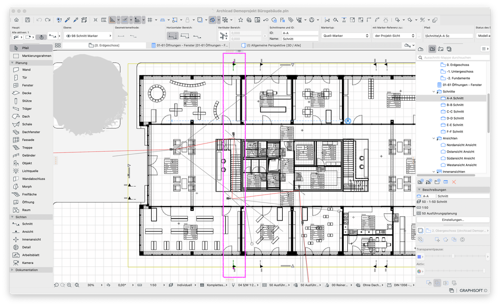

Marker im Ursprungsgeschoss auswählen und darauf zoomen
Schnitt-, Ansicht-, Innenansicht-, Detail- und Arbeitsblatt-Marker können im Navigator über den Befehl Marker im Ursprungsgeschoss auswählen und darauf zoomen schnell im Projekt gefunden und ausgewählt werden.

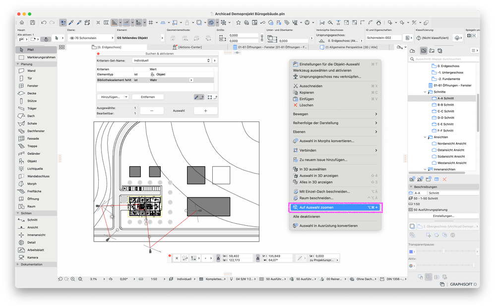

Auf Auswahl zoomen
Elemente die ausgewählt sind, aber nicht im gezoomten Bereich sichtbar sind, z. B. da diese über Suchen&Aktivieren ausgewählt wurden und sich weit vom Projektursprung befinden, können über das Kontextmenü oder über Ansicht > Zoom mit dem Befehl Auf Auswahl zoomen direkt gefunden werden. Alternativ kann der Tastaturbefehl Strg+Umschalt++ bzw. cmd+optionen++ verwendet werden.

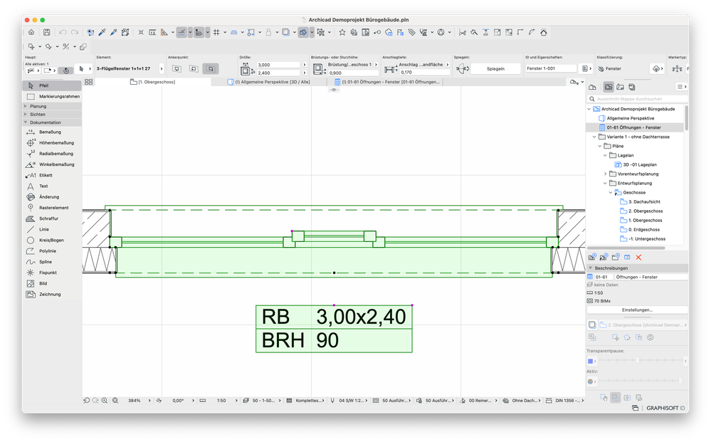

Auswahl durch Werkzeug begrenzen
Wenn ein Werkzeug im Werkzeugkasten vorausgewählt wird und anschließend das Tastenkürzel Strg+A bzw. cmd+A betätigt wird, dann werden nur die sichtbaren platzierten Elemente des Werkzeugs aktiviert.
