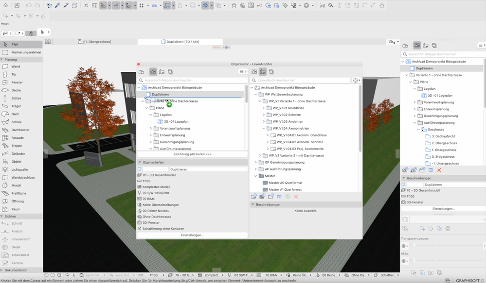

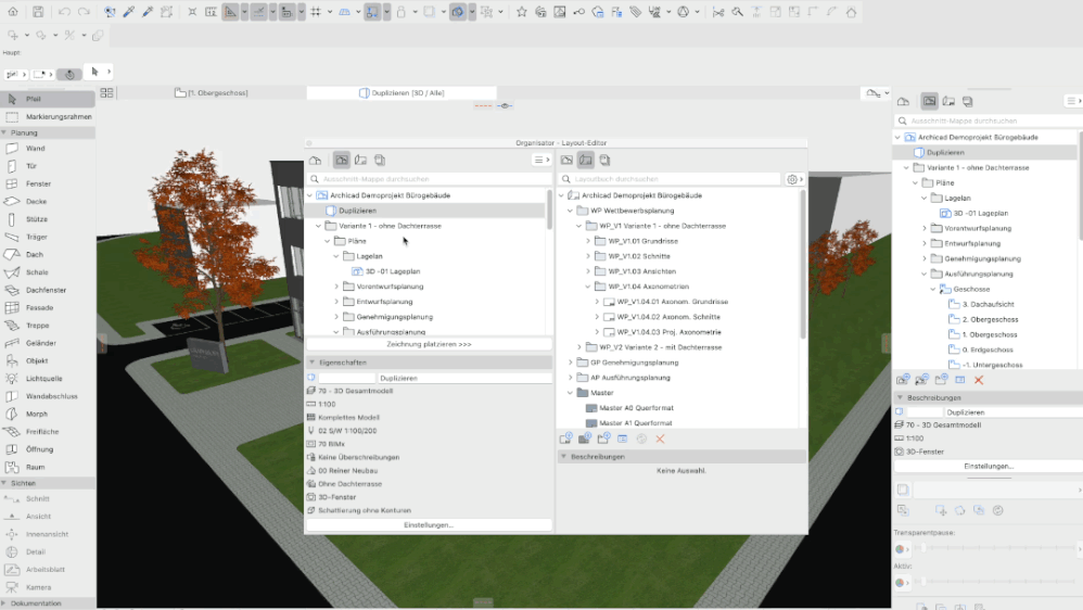

Ausschnitte, Masterlayouts und Layouts können sowohl im Navigator, als auch im Publisher, schnell und einfach per Tastaturkürzel dupliziert werden.

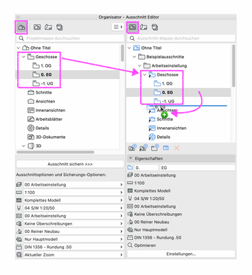

  1. Ausschnitte, Masterlayouts oder Layouts im Navigator oder Publisher auswählen und linke Maustaste gedrückt halten.
  2. Anschließend gleichzeitig Alt- bzw. Option-Taste (macOS) oder Ctrl- bzw. Strg-Taste (WIN) gedrückt halten.
  3. Maus nach oben oder unten bewegen, bis ein Plussymbol erscheint.
  4. Linke Maustaste loslassen.

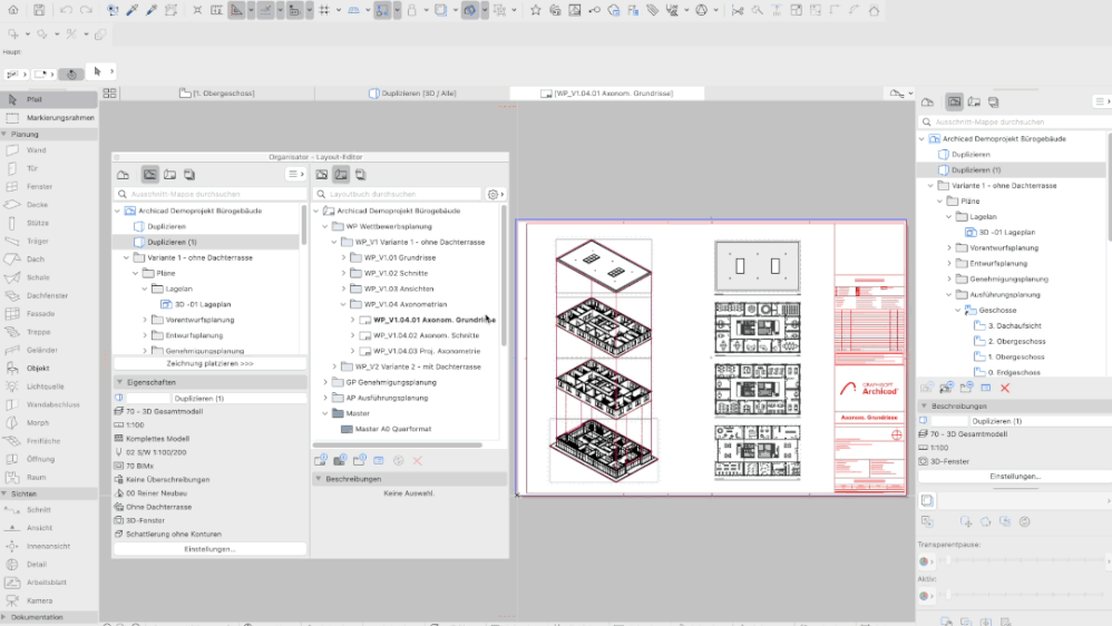

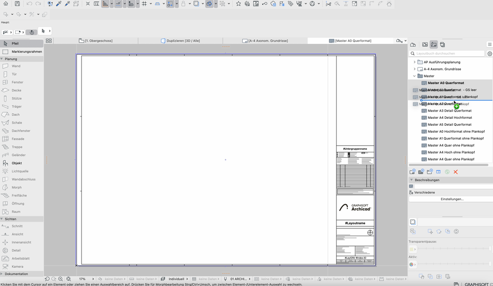

Wenn Layouts oder Masterlayouts so kopiert werden, behalten diese den bereits platzierten Inhalt, z. B. Zeichnungen und Autotexte, bei.

Es ist auch möglich, mehrere Ausschnitte, Layouts oder Masterlayouts auszuwählen und anschließend zu duplizieren.
Ausschnitte, die aus einem Klon-Ordner geschoben werden, werden automatisch als Duplikat angelegt. Das liegt daran, dass ein Klon-Ordnern immer ein Abbild alle Projekt-Mappen-Sichten des Projekt-Mappen-Ordners ist.
