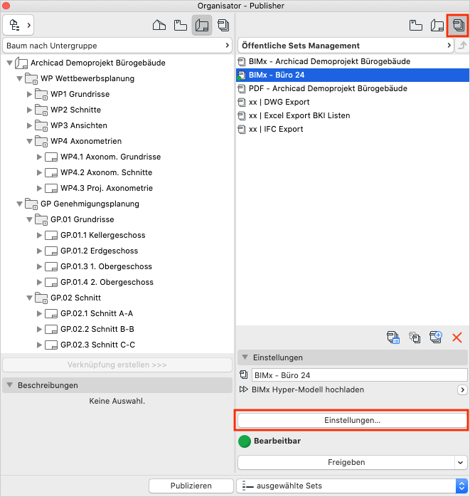

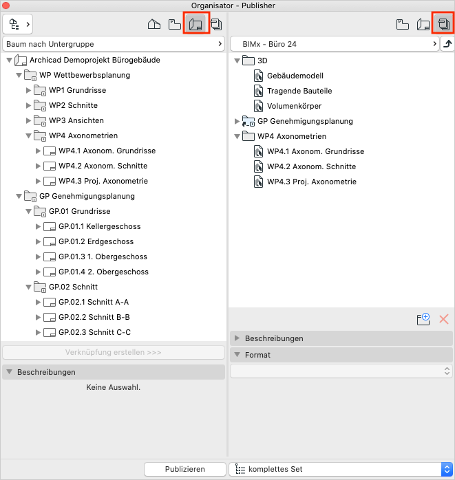

Publisher Set erstellen
  • Erstellen Sie ein neues Publisher-Set für die BIMx-Ausgabe
  1. Wählen Sie BIMx Hyper-Modell hochladen aus
  2. Melden Sie sich auf der BIMx Transfer Seite. Sie benötigen dazu eine GRAPHISOFT ID, die mit einem Unternehmen verbunden ist
  3. Wählen Sie einen Ordner aus
    1. Öffentlich: Das Projekt ist für jeden auf der BIMX Transfer Seite sichtbar
    2. Privat: Das Projekt ist nur für Personen mit dem Link sichtbar
    3. Passwort: Legen Sie ein Passwort fest, um das Projekt zu schützen
  4. Legen Sie eine Namen fest
  5. Sie können zusätzlich eine lokale Kopie auf Ihrem Computer sichern und diese später auf Ihr Tablet übertragen.

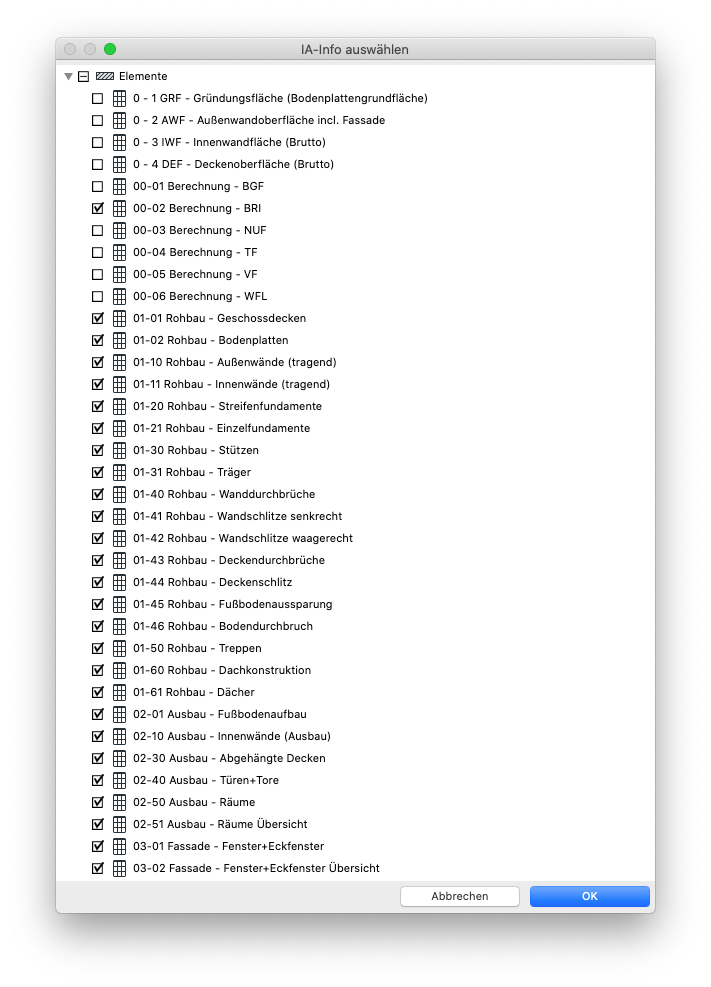

  6. Wählen Sie hier die Listen aus, deren Informationen und Werte in den Elementen verfügbar sein sollen. Wenn Sie keine Listen auswählen, werden keine Informationen in BIMx angezeigt.
  7. Wählen Sie aus, ob Ihre Informationen übernommen werden sollen.
Unter (6) Info-Set wählen Sie die Interaktiven Auswertungen aus, die die Daten und Werte für die Elemente in BIMx liefern. Sie können beliebig viele auswählen.

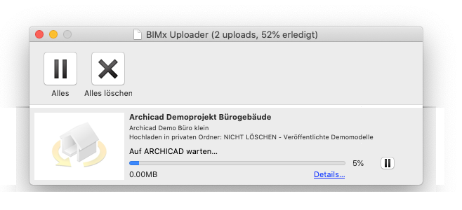

  • Wählen Sie die gewünschten Pläne und Ausschnitte aus.
  • Alle Zeichnungen und Listen sollten auf Layouts liegen, 3D-Ausschnitte übernehmen Sie direkt.
  • Sie können beliebig viele Layouts und Ausschnitte mit einbeziehen.
  • Publizieren Sie das Set.
  • Archicad zeigt Ihnen den Fortschritt und den Upload an.

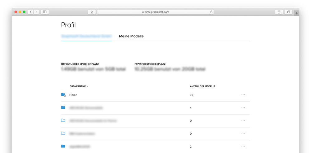

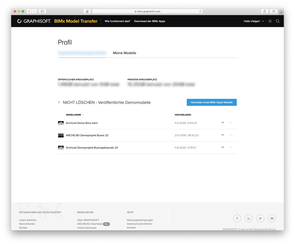

Ihr Bereich auf der BIMx Transfer Seite
  • Melden Sie sich auf der BIMx Transfer Seite bimx.graphisoft.com an. Sie benötigen dazu Ihre GRAPHISOFT ID.
  • Sie haben im Zuge der ArchiCARD 5GB freien Speicherplatz für Ihre BIMx Modelle.
  • Organisieren Sie hier mittels Ordner Ihre Projekte.
  • In den Ordnern liegen Ihre BIMx Modelle.

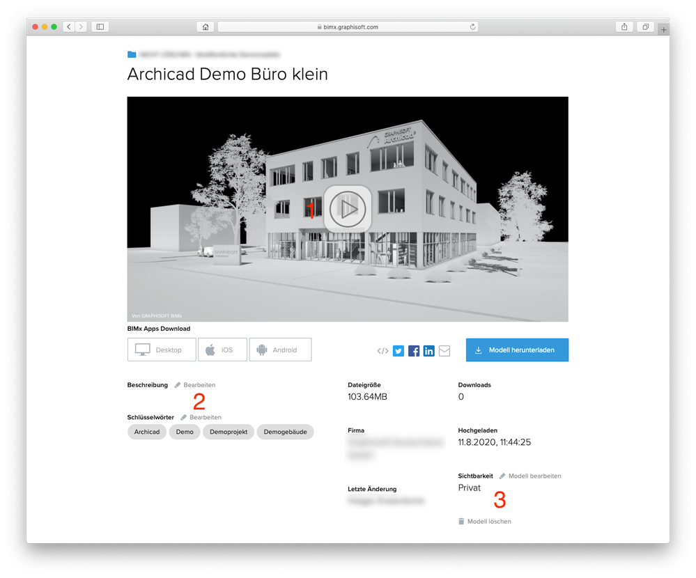

Webviewer für Ihre Webseite
  1. Im oberen Bereich wird das Modell im BIMx Web Viewer angezeigt. So wie hier lässt sich das Modell auf anderen Webseiten einbinden. Der Webviewer hat fast die gleichen Funktionalitäten wie die BIMx App. Klicken Sie auf den Play-Button und starten Sie den Web-Viewer.
    Sie können Ihren Kunden auch den Link zu Ihrem Modell schicken. Ihre Kunden starten BIMx dann direkt im Browser und müssen keine App installieren. Das ist sinnvoll, falls Ihre Kunden kein Tablet haben.
  2. Geben Sie Schlüsselwörter an. Das sit nur sinnvoll, wenn Ihr BIMx Modell öffentlich gefunden werden soll.
  3. Die Sichtbarkeit ändern Sie hier.

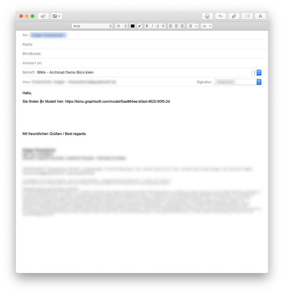

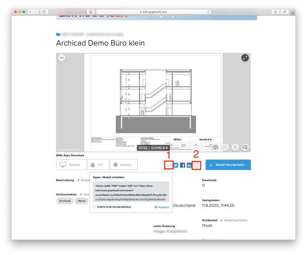

Link zum Modell verschicken
  1. Um das Modell über den Webviewer in eine Webseite einzubetten, klicken Sie auf das Code-Symbol und kopieren den HTML-Text (iframe). Diesen können Sie in eine Webseite einsetzen. Das Modell wird dann dort zu sehen sein.
  2. Um den Link vom Modell zu verschicken, klicken Sie auf den Briefumschlag.
Es öffnet sich Ihr Mailprogramm mit dem Link zum Modell. Nun können Sie das Modell verschicken.

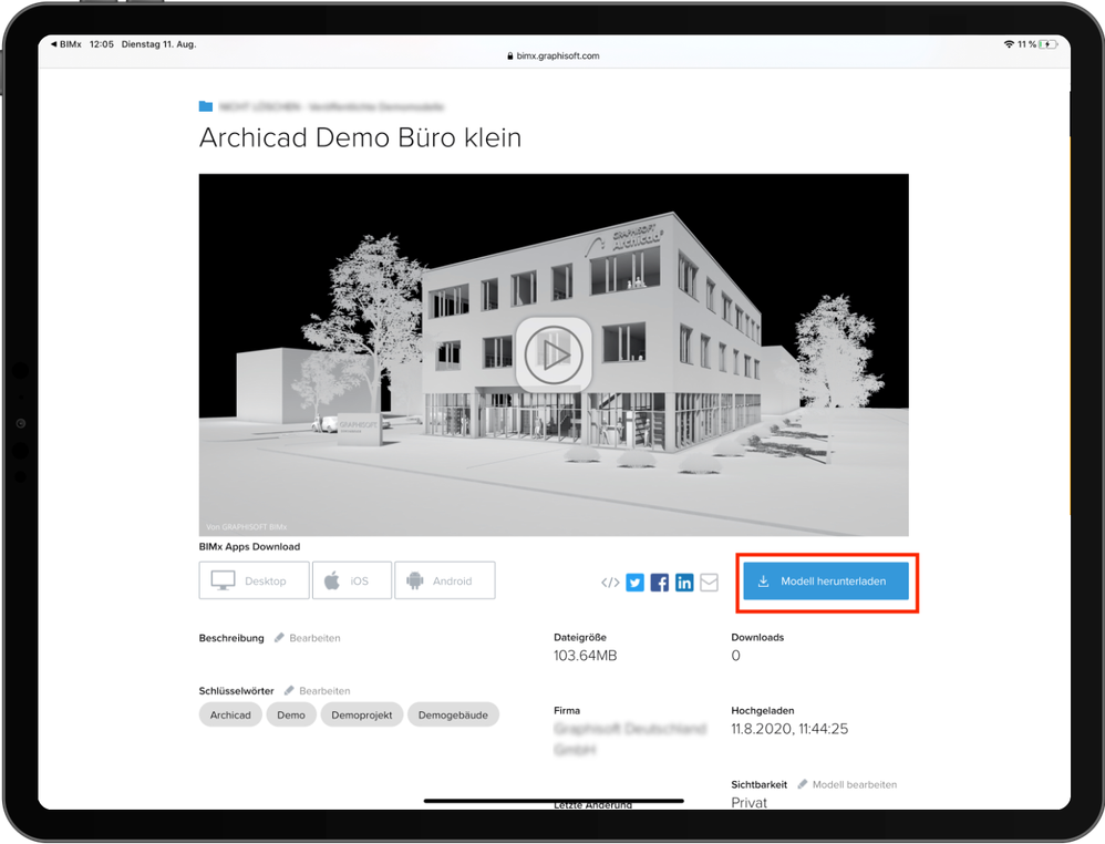

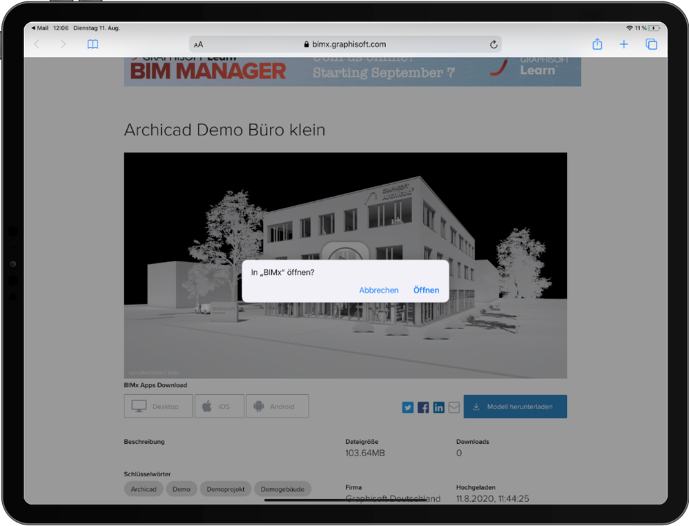

  • Öffnen Sie auf Ihrem Tablet die Mail und tippen Sie auf den Link.
  • Sofern Sie kein Passwort angegeben haben, öffnet sich die Webseite mit dem Modell.
  • Tippen Sie auf Modell herunterladen.
  • Tippen Sie dann im Dialog auf Öffnen.
  • Das Modell wird heruntergeladen und Sie können es öffnen.

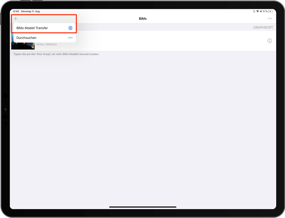

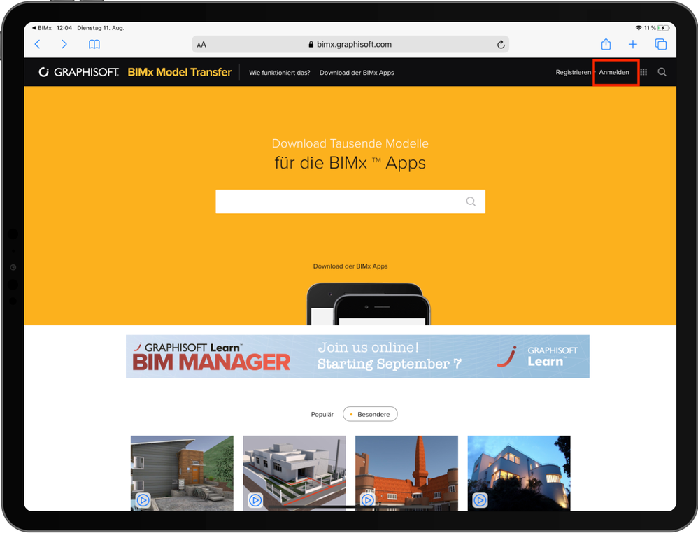

Modell über BIMx laden
Wenn Sie keine Mail schicken möchten, können Sie auch direkt über die Webseite Modelle herunterladen. Dafür benötigen Sie Ihre GRAPHISOFT ID. Der Weg über die Mail ist gut für den Einsatz bei Kunden.

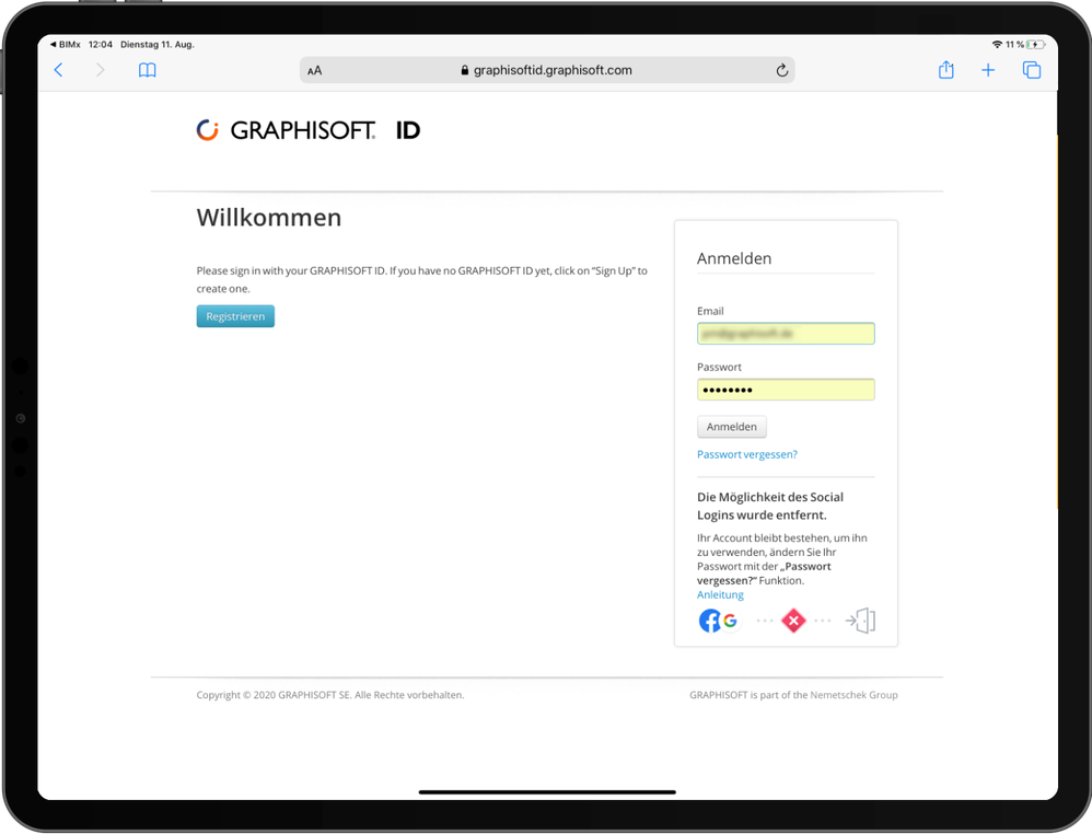

  • Tippen Sie in BIMx auf das Plus-Zeichen und dann auf BIMx Model Transfer.
  • Es öffnet sich die BIMx Transfer Seite
  • Melden Sie sich an
  • Melden Sie sich mit Ihrer GRAPHISOFT ID an.

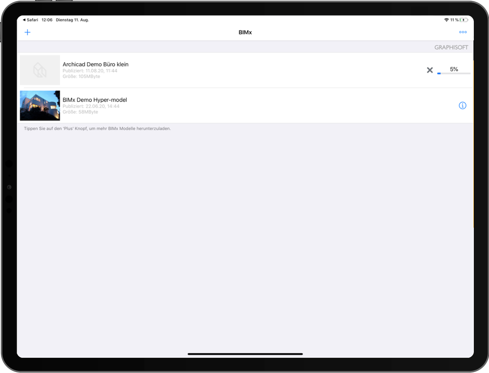

  • Navigieren Sie zum Ordner mit dem Modell.

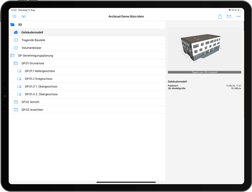

  • Tippen Sie auf Modell herunterladen und öffnen Sie das Modell in BIMx.

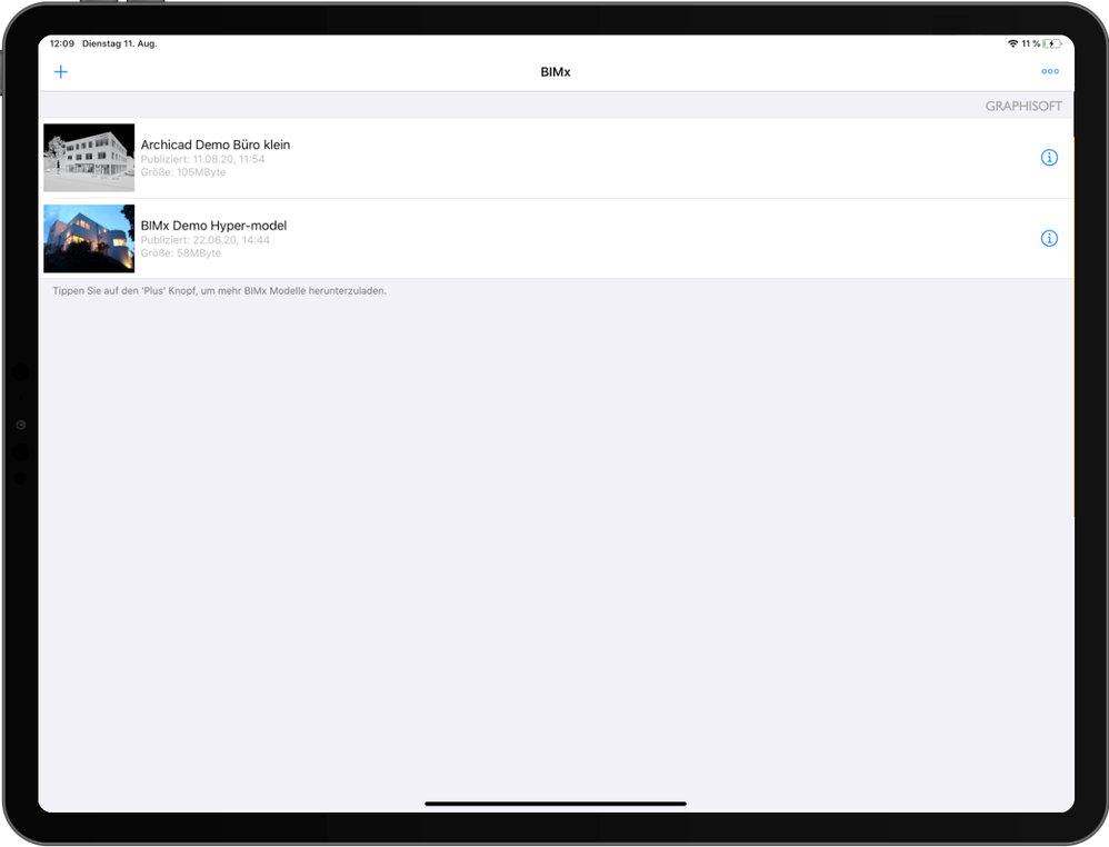

  • Tippen Sie auf das Modell, um es zu öffnen
  • Nun sehen Sie alle Ausschnitte und Pläne

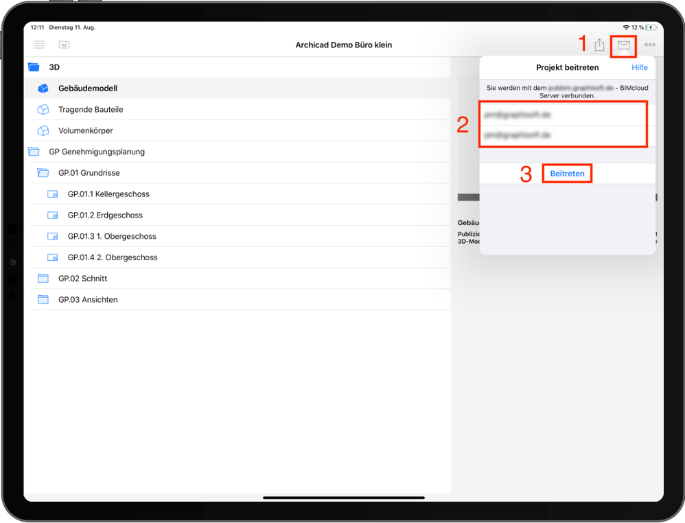

Anmelden
  1. Melden Sie sich an der BIMcloud an, um die BIMx PRO Features nutzen zu können (Kommunikation, Drucken etc). Tippen Sie auf den Briefumschlag
  2. Geben Sie Ihr Login und Passwort für die BIMcloud an (wie in Archicad)
  3. Tippen Sie auf Beitreten

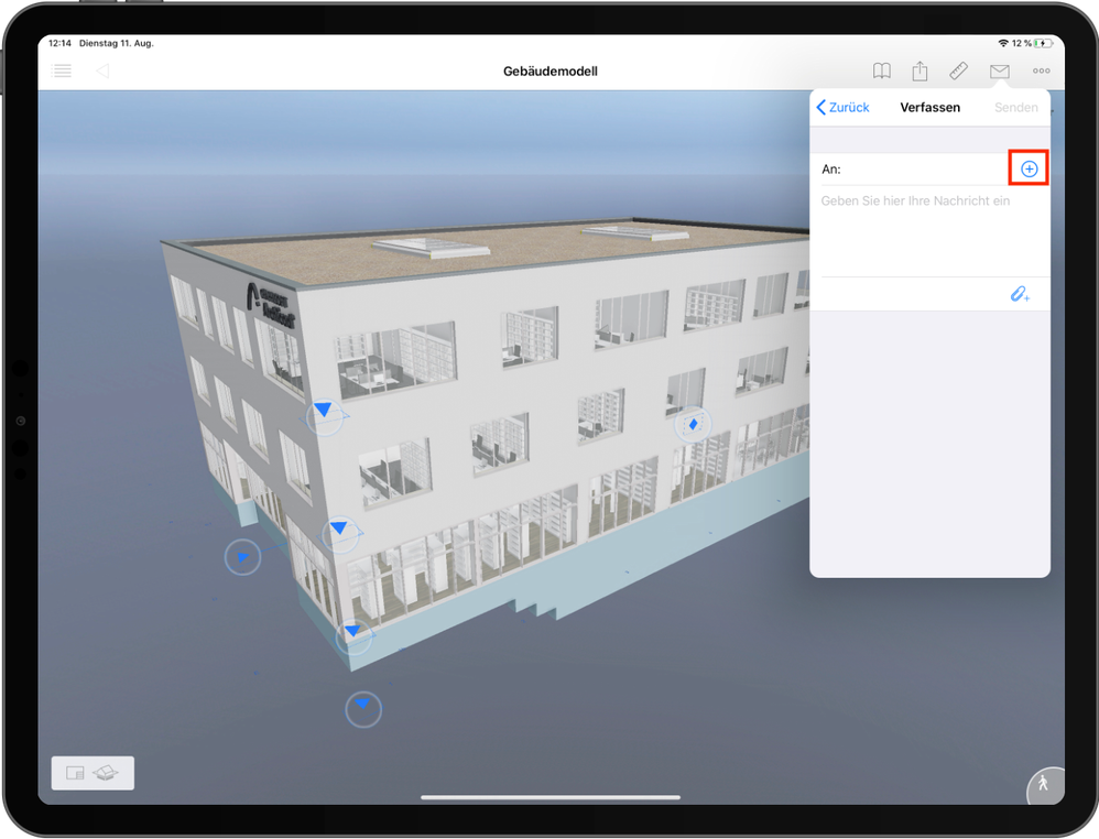

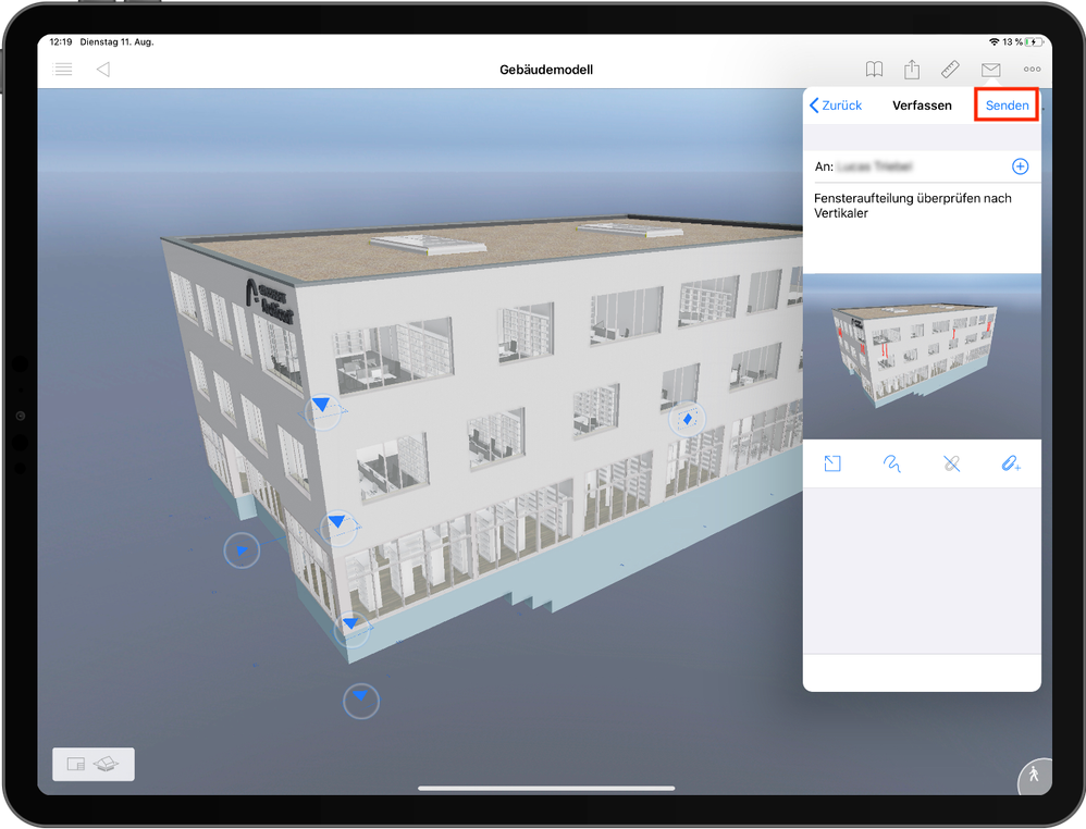

Nachrichten schreiben
  • Nun können Sie an die Mitglieder des Archicad-Teams schreiben
  • Tippen Sie auf das Plus-Zeichen
  1. Wählen Sie die Empfänger aus
  2. Tippen Sie auf Verfassen

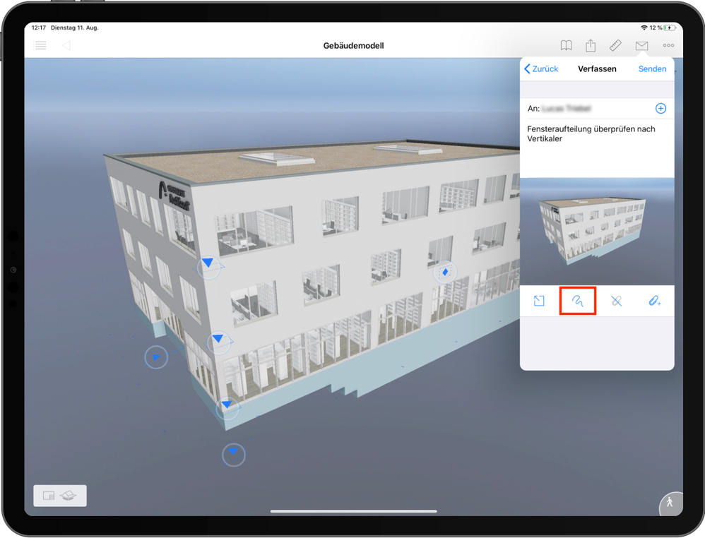

  1. Tippen Sie in das Textfeld und schreiben Sie einen Text
  2. Tippen Sie auf die Büroklammer und wählen Sie einen Anhang aus
    1. Ein Screenshot
    2. Ein Foto mit der Kamera
    3. Ein Bild aus der Mediathek

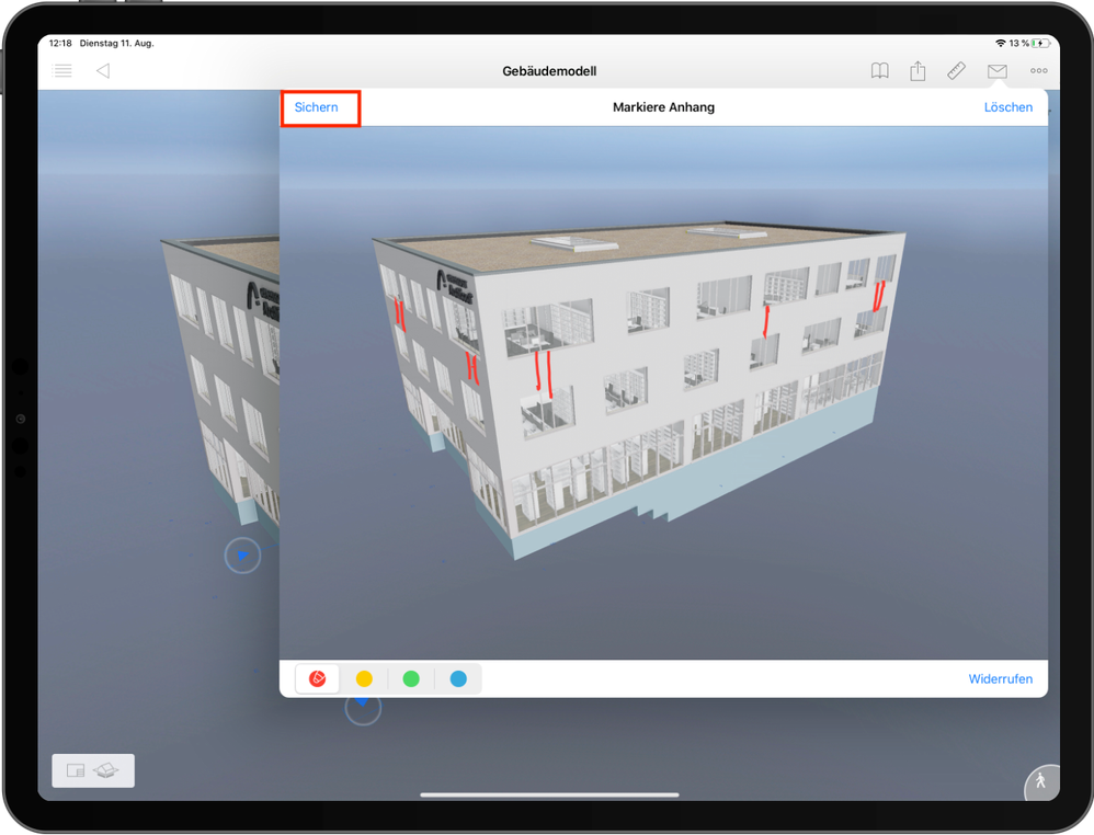

  • Wenn Sie auf das Screenshot-Symbol tippen, erstellt BIMx einen Screenshot von der aktuellen Sicht
  • Tippen Sie auf das Linien-Symbol, um Anmerkungen hinzuzufügen
  • Zeichnen und schreiben Sie Anmerkungen in den Screenshot
  • Tippen Sie auf Sichern
  • Tippen Sie auf Senden
  • Die Nachricht inkl. Screenshot erscheint in den Teamwork-Nachrichten in Archicad

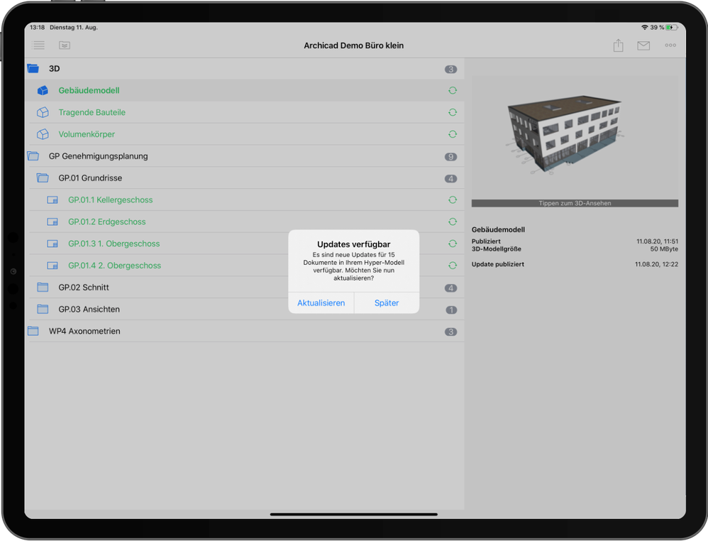

Aktualisierung
  • Die Webseite bimx.graphisoft.com unterstützt die partielle Aktualisierung. Das heisst, dass Sie in BIMx nur die aktualisierten Teile herunterladen müssen, was die Dateigrößen erheblich verkleinert.
  • Sobald eine Aktualisierung verfügbar ist, zeigt BIMx ein grünes Recycling-Zeichen an.
  • BIMx zeigt Ihnen die Änderungen an
  • Tippen Sie auf Aktualisieren

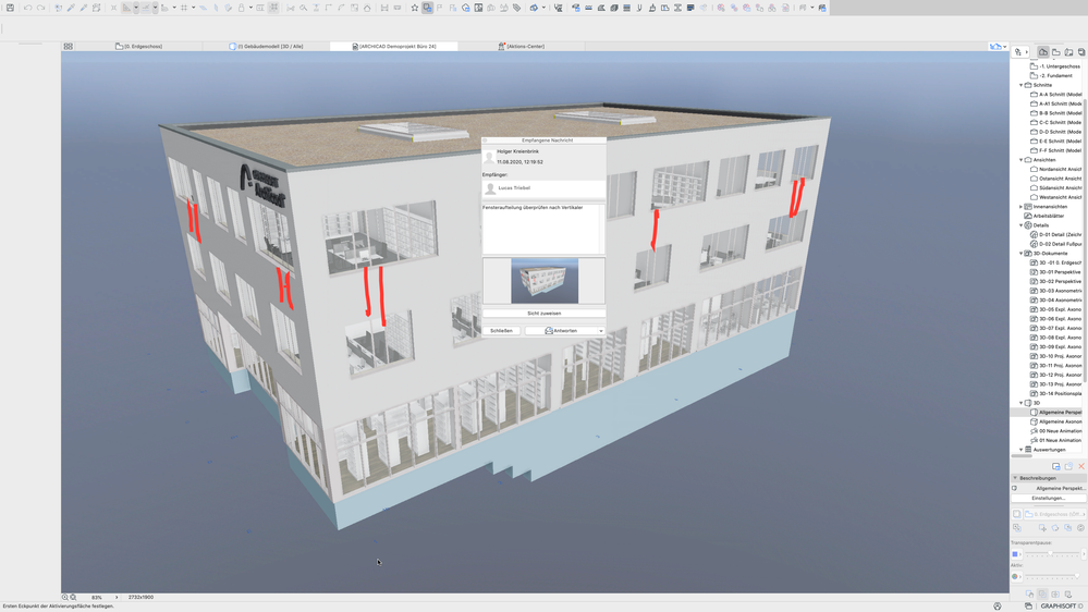

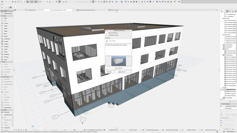

Nachrichten in Archicad empfangen
  • In Archicad empfangen die Team-Mitglieder die Nachrichten in der Teamwork Palette
  • Wenn Sie auf Sicht zuweisen klicken, öffnet Archicad den gleichen Ausschnitt mit der gleichen Sichtposition, den Sie in BIMx geöffnet hatten.
  • Mit einem Doppelklick auf das Bild wird es vergrößert in einem eigenem Fenster geöffnet.
