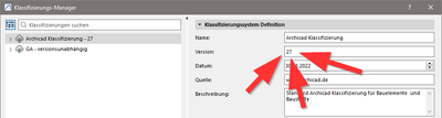

Geh' im alten Projekt mal in den Klassifizierungsmanager und ändere die Versionsnummer von 26 auf 27.
Dann exportiere das Auswertungs-Schema und importiere es in das 27er Projekt.
Dann könnte es funktionieren...

OK, ich gebe zu, dass ich geschlampt habe. Das Ding heißt in Wirklichkeit Klassifizierungs-Manager, und Versionsnummer gibt's auch nich...

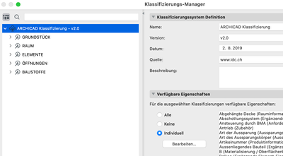

Auf unseren Plänen vom Partnerbüro haben wir nur diese im Plan (in AC26, AC27 und AC28)......

Oh - da ist die IDC-Vorlage fortschrittlich! Wir in DE werden mit sinnlosen Versionsnummern gequält...

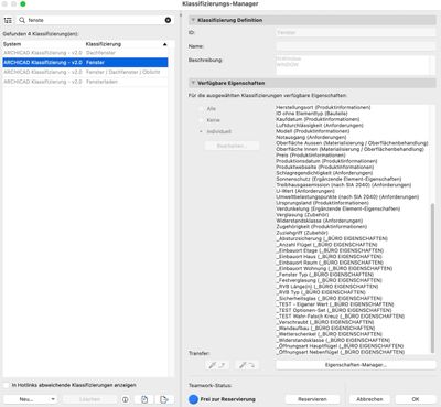

Wenn Du also ein Auswertungsschema aus einem Projekt in ein anderes ex- bzw. importierst, werden die genutzten Eigenschaften (unter Kriterien und/oder Felder) nicht mit Fragezeichen fehlt angezeigt, liefern aber trotzdem keine Werte?

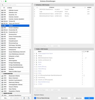

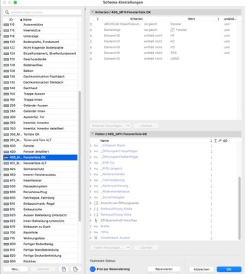

Hallo Stefan,
Ich sehe nirgends fehlende Eigenschaften, resp. solche Fragezeichen;

Sieht doch alles pico aus.
Und was kommt bei einer Auswertung als Ergebnis?
Keine Zeile außer der Überschrift?
Viele Zeilen, aber
- leere Zellen?
- drei Minusse?
- <Nicht definiert>?
Sind die Büro-eigenen Eigenschaften berechnete Eigenschaften? Oder eingetippter Freitext?
Ich würde mich erstmal auf eine einzige fokussieren.
- einem Fenster in einer Eigenschaft einen Wert geben
- im "Element-Information"-Fenster checken
- mit einem Autotext-Etikett den Wert im Grundriss checken
- wenn berechnet im Eigenschaften-Manager checken
- mit einem neuen Auswertungs-Schema Element-Typ "Alle" und "Nur Grundriss-Auswahl" checken
