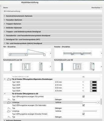

Hallo
Die einstellung für die Öffnungslinien bei den Fenstern ist in AC29 verschwunden 😒
hatt die wer gesehen ?
Gelöst! Gehe zu Lösung.

Grundsätzlich finde ich die Modelldarstellung schon der richtige Ort. So hat man die Möglichkeit, die Öffnungslinien in verschiedenen Ausschnitten ein- oder auszublenden, auch wenn sie den selben Masstab haben. Sie bei einzelnen Fenstern oder Türen dann individuell ein-/auszublenden dürfte doch eher die Ausnahme sein, aber ich war auch schon froh darum.
Warum nicht einfach so es bisher, es war ja gut so? Ich vermute, es wurde schlicht vergessen.
Gruss, poeik

Hallo
Das kann es aber jetzt nicht sein😳
Also das geht jetzt einfach nicht mehr😠😭

Das ist es leider!
Es geht nur noch in den Modelldarstellungen:

Mehrfache Eingabemöglichkeiten waren m.E. oft nervig, daher finde ich die Konzentration auf nur eine Eingabemöglichkeit besser, fragt sich nur ob das nicht besser gewesen wäre, es beim Fenster zu belassen?

Kann man das wieder zurück vergessen? Biiiiite
