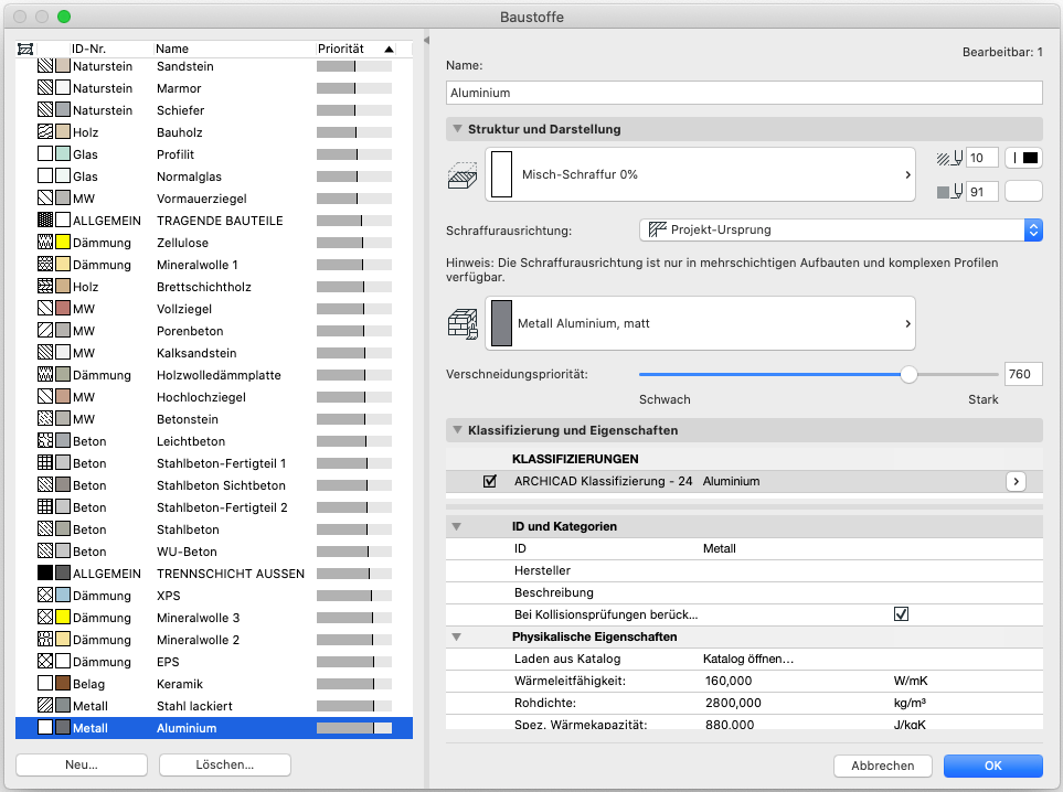

Um eine optimale Verschneidung der Bauteile in Archicad zu erhalten, ist es notwendig die Baustoffe richtig zu verwalten und deren Prioritäten richtig zu vergeben.
Sie können die Prioritäten numerisch oder per Schieberegler eingeben.
Ein weitere Möglichkeit ist die Prioritäten per Hierarchie in der Baustoff Liste einzustellen.
Damit behalten Sie besser den Überblick und die Priorität wird anhand der Position des Baustoffes in der Liste automatisch vergeben.

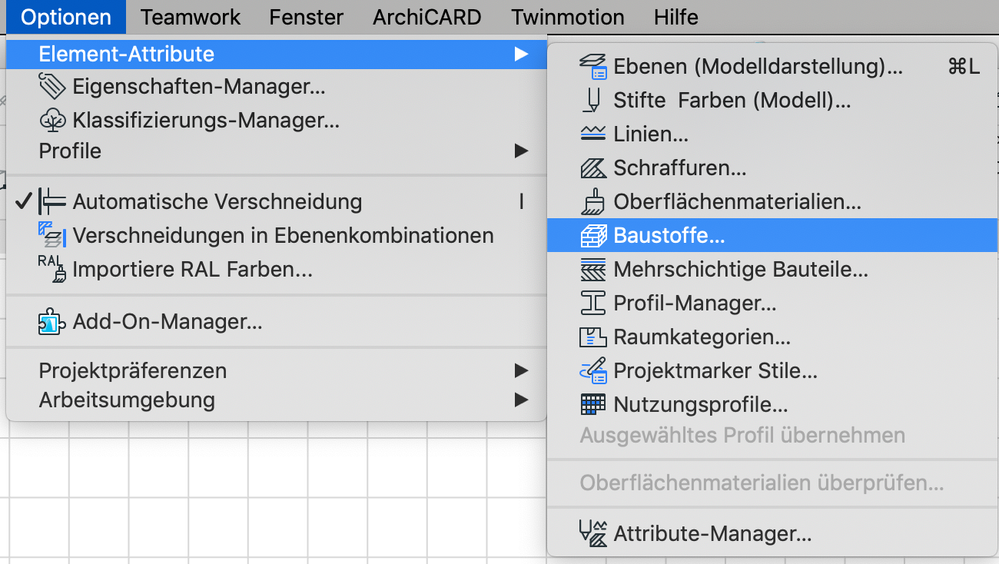

  • Öffnen Sie das Menü Baustoffe... unter Optionen > Element-Attribute > Baustoffe...
  • Sortieren Sie die Liste anhand der Priorität
  • Klicken Sie dazu in der Spalten Überschrift auf Prioritäten
  • In dem Sie auf den Pfeil klicken, werden die Bauteile entweder aufsteigend oder absteigend anhand Ihrer Verschneidungspriorität aufgelistet
  • Nun können Sie die Baustoffe per Drag and Drop verschieben
  • Dabei erhält der Baustoff eine neue Priorität, die zwischen den beiden anderen liegt, zwischen denen Sie den Baustoff ablegen
Die Screenshots wurden in Archicad Version 24 erstellt
