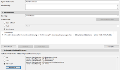

Liebes Forum,
Ich würde gerne eine berechnende Eigenschaft erstellen, in der mir bei einer innen liegenden Trockenbauwand der Wert Wahr/Falsch bei raumhoch modelliert oder nicht ausgegeben wird
Kann mir da jemand helfen?
Vielen Dank im Vorraus
Operating system used: Windows 10 22H2
2 ANTWORTEN 2
Stefan L_
Wenn Du ein richtig strubbeliges Projekt mit vielen Höhen-Hüpfern hast: Vergiss' es.
Die Wand weiß nicht, ob sie OK Boden oder UK Decke berührt.
Wenn Du überall gleiche Böden und Decken hast, kann man das aber abkürzen, auf Mindest- oder genau bekannte Höhen prüfen.
Wenn z.B. also
- für die Unterkante 'kleiner/gleich Geschoss-Null' ausreicht
- für die Oberkante 'verknüpft mit einem(*) darüberliegenden Geschoss, Abstand < 40cm' ausreicht
dann sähe das so aus:
Code zum kopieren:
IFS (
  AND (
   {Property:Allgemeine Parameter/Geschoss für Oberkantenverknüpfung} <> "Nicht verknüpft";
   {Property:Allgemeine Parameter/Abstand zu Ursprungsgeschoss} <= 0,0 m;
   {Property:Allgemeine Parameter/Abstand Oberkante} < 0,4 m )
  ; TRUE;
  TRUE; FALSE
 (*) Fallstrick: Wenn die Wand mit "Ursprungsgeschoss +2" verknüpft ist, ist sie möglicherweise doppelt raumhoch.
Das 'IFS' habe ich dem 'IF' vorgezogen, weil es nicht lange dauert, bis die nächste Bedingung kommt, und die übernächste...
Ganz am Ende werden die Schnapsleichen der Party 'Dann kann ich Dir auch nicht helfen!' auf 'False', also 'nicht raumhoch' gesetzt.
Stefan

Hi Stefan,
Danke das hilft mir schon weiter!
Hab mir schon gedacht das das schwierig wird -
Ist leider ein Projekt im bestand also viele höhen Sprünge von daher wirds dann wohl ne "normale" Eigenschaft
