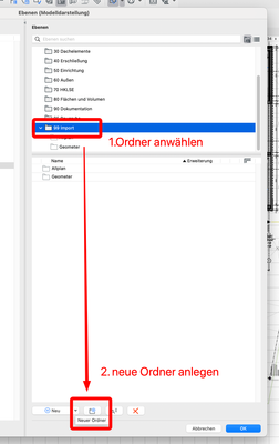

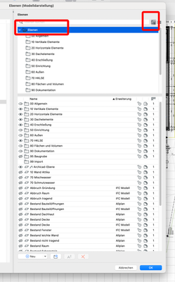

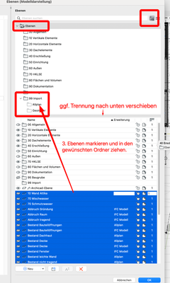

Ich bekomme es nicht hin, im Ebenenmanager eine Ebene in einer tiefer liegenden Hierarchie eine Stufe höher zu ziehen. Entweder Ich kann die Ebene nicht sehen, weil ich in der höheren Ordnerebenen bin, oder ich kann den übergeordneten Ordner nicht sehen, in den ich die Ebene ziehen möchte, weil nur die Ordner in der selben Ebene angezeigt werden. Ebene löschen und neu anlegen kann nicht die Lösung sein.

Lösung
bmatt
