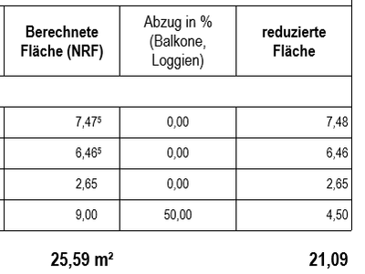

Wenn ich hingegen die "reduced Floor Area" auswerte dann wird die Einheit (m²) nicht angezeigt. Kann man das irgendwo einstellen?

Ich hatte das auch schon an den Support gemeldet, es geht zurzeit nicht. Ich behelfe mir mit dem Ergänzen der Spaltenüberschrift mit " [m²] "
Warten wir auf AC 27, dafür lohnt sich doch der Versionswechsel vor dem Komma
Immerhin laufen die Einheiten nicht mehr in die benachbarte Zelle, wenn man am Komma zentriert ausrichtet. Das muss im letzten Update behoben worden sein.

Ich muss das Thema nochmal wiederbeleben. Gibt es mittlerweile in AC 27 die Möglichkeit, auch Einheiten anzeigen und Werte am Komma ausrichten zu lassen, wenn die Variable über "Bibliothekselementparameter" hinzugefügt wurde? Ich finde keine Einstellungen dafür.
Außerdem werden bei diesen Variablen auch keine hochgestellten 3. Dezimalstellen angezeigt:
