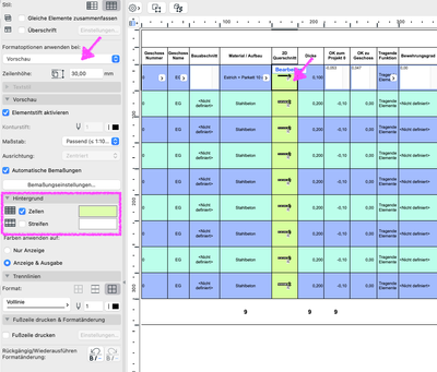

Auswertungs-Hintergrund farbig einstellen
In der linken Einstellungs-Spalte befindet sich der Reiter "Hintergrund". Hier lässt sich der Hintergrund der Zeilen farbig einstellen.

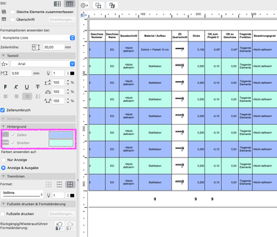

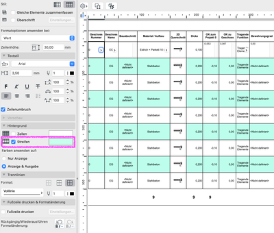

Es sind zwei Optionen verfügbar:
  • Streifen - dadurch wird jede 2. Zeile farbig hinterlegt
  • Zellen - dadurch werden alle Zellen farbig hinterlegt
Es kann jeweils nur eine Farbe gewählt werden.
Sind beide Haken gesetzt, dann werden beide Farben kombiniert, sodass eine zweifarbige Tabelle entsteht:

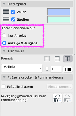

Farben Sichtbarkeit steuern
Sie können außerdem bestimmen, ob die eingestellten Farben nur im Archicad oder auch in exportierten Auswertungen sichtbar sein sollen:
