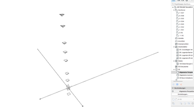

... eine kurze einfache Frage: besteht eine elegante Möglichkeit die Geschoss-Einstellungen von einem Projekt auf ein neues zu übertragen, ohne diese manuell einstellen zu müssen? Wenn ja, wie und wenn nein, warum nicht? Danke für Euren Input.

Ooohh doch! 😁
Naja, semi-elegant:
- im Quellprojekt irgendein 3D-Element auf alle Geschosse platzieren
- diese Elemente im 3D-Fenster anzeigen (dicker Zaun oder so)
- mit irgendeinem dahergelaufenen IFC-Übersetzer exportieren
- im Zielprojekt dafür sorgen, dass es NUR das Nullte Geschoss gibt
- IFC per Alt-O importieren
- den Namen des nullten Geschosses zu Fuß eintragen
- ins 3D-Fenster, die IFC-Vehikel wieder löschen
- ggf. den erstellten Layer wieder löschen (< edit)

runxel
Leider nein!
Warum? Das kann dir nur GS sagen. Und wahrscheinlich nicht mal die 😀
Ich hoffe, dass tAPIr diese Einstellungen irgendwann für Python zugänglich macht. Dann wären wir ein Schritt weiter. Zumindest auslesen kann man das so schon mal.

Bernhard Binder
Graphisoft Partner
Graphisoft Partner
semi-elegant aber voll-intelligent!
AC4.5-AC29 AUT, GER, INT www.a-null.com
Stefan L_
Rockstar
Stefan - AC ...-29GER, WIN11
runxel
Boah.
Der Fachmann staunt und der Laie wundert sich.
Was ein Brett.... Elegant ist wirklich anders ahahaha. Trotzdem Chapeau.
