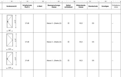

wir haben eine Planung eines anderen Planungsbüros übernommen, das nicht mehr Teil des Projekts ist. Die Planung wurde vermutlich mit ArchiCAD 21 ausgeführt. Ich habe bereits in den Versionen 25-28 versucht die gewünschte Türliste um die gewünschten Parameter zu ergänzen.
Unser Auftraggeber bittet um die Erstellung einer Türliste mit Zuordnung der Türelemente nach Hausnummern und Einheitennummern. Die Parameter sind in den Raumstempeln auch hinterlegt. Bei der Auswertung werden die Parameter allerdings nicht dargestellt. Liegt das an einer nicht migrationsfähigen Bibliothek oder was mache ich falsch?
/Edit: Ich vermute meinen Denkfehler bereits gefunden zu haben. Die Tür weiß zunächst nicht, wo sie ist. Unter den "Von Raum" und "Zu Raum" aus "Parameter & Eigenschaften -> Allgemein" werden die angrenzenden Räume allerdings erkannt. Gibt es eine Möglichkeit die Parameter der angrenzenden Räume auszulesen?

wie du bereits in deinem Edit festgestellt hast, kann die Tür nur Raumnummer- und name des angrenzenden Raumes erkennen.
Innerhalb von ArchiCAD sehe ich keine Möglichkeit, das zu lösen. Aber es gibt mögliche Bastellösungen via Excel (und für das mehrmalige Wiederholen VBA). Da würdest du bspw. für die Türliste aus ArchiCAD immer zwei Listen (Raum- und die Türliste) exportieren und innerhalb von Excel mit Formeln dann (ich denke da bspw an SVERWEIS / XVERWEIS mit einem Key-Vergleichsparameter) die jeweilige Einheiten- & Hausnummer in die Türliste holen.
Fehleranfälliger aber auch möglich wäre es, zwei Eigenschaften für die Türen zu erzeugen und im Ähnlichen Verfahren wie im Schritt vorher via Excel die Eigenschaften zu füllen. Dann hättest du die Möglichkeit, innerhalb von ArchiCAD das aus einer Tabelle zu exportieren, allerdings nicht die Gewissheit, dass die beiden gefüllten Eigenschaften immer stimmen.

Da die Einheitennummer nicht als Eigenschaft eingerichtet wurde, kann man nicht zu viel damit anfangen. D.h. die Türen erkennen die Raumnummer und Raumname, sowie andere Eigenschaften, aber nicht die Einheitennummer.
Was sich die Entwickler ausgedacht haben ist die Frage... mega unpraktisch.
Du kannst aber eine Eigenschaft erstellen und die selbe Einheintennummer eintippen. Oder über Excel exportieren, Spalten in deine Eigenschaft kopieren, wieder importieren. Das wurde mir von Graphisoft-Support empfohlen:
