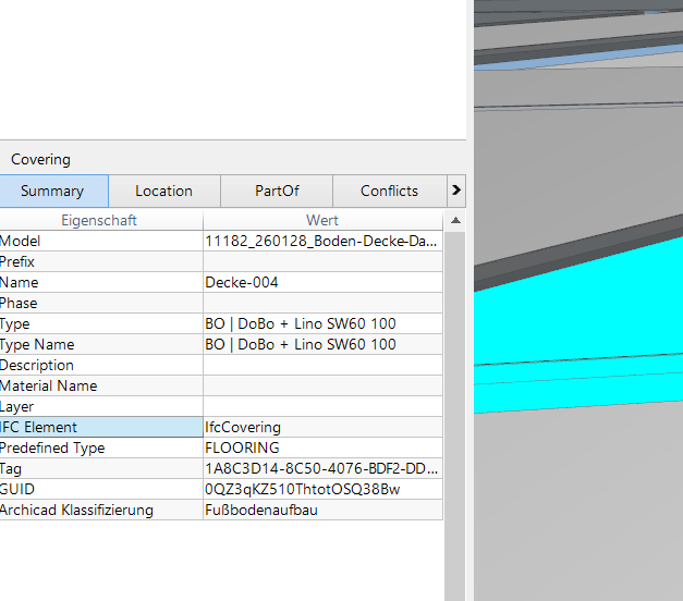

Hier noch zwei Scrrenshots aus BIMcollab.
Ganze Decke ausgewählt:
Decke ausgewähltDecke ausgewählt
Schicht der Decke ausgewählt:
Schicht der Decke ausgewähltSchicht der Decke ausgewählt

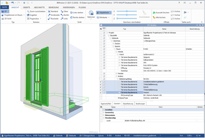

OK, ich habe das mal mit unserem, dem Allgemeinen und dem Solibri-Übersetzer in Kombination mit BIMvision getestet:
Die Bauteilschichten sind ifcBuildingElementPart.
Informationen am Übergeordneten Element ifFlooring/ifcWall/ifcSlab ergeben eigentlich nur Sinn, wenn die untergeordneten Elemente nicht individuelle Werte haben (können). Was ja beim Layer prinzipiell denkbar ist (nicht in Archicad, ich weiß).

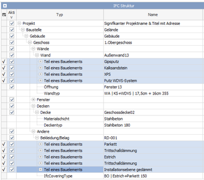

Bei mir ist das bei allen Elementen gleich. markierte Elemente enthalten ifcLayer, übergeordnete nicht:
Die Ziel- oder Betrachtersoftware interpretiert beim Öffnen meist das Modell. V.a. iTWO macht da schon so einiges. Auch Solibri versucht zwischen den Eigenheiten der Autorensoftware zu "vermitteln". Daher würde ich auf das Ergebnis nicht unbedingt wetten, dass das im IFC so auch drin steht. Also die Autorensoftware dafür verantwortlich ist. BIMvision und Desite sind für mich eine Referenz, weil ich da am wenigsten Abweichungen gesehen habe.
Der Solibri-Übersetzer ist übrigens ganz speziell, weil er alles, was mit einem Raum Kontakt hat unter diesem eingliedert. Dann hängt es von der Vererbung ab, ob dann die Rauminformationen auch an den Bauteilen stehen.
[EDIT] und oops, im Desite betrachtet, kann ich dein Phänomen auch beobachten. Ist vielleicht nicht ganz so abwegig im Vergleich zu iTWO, da beide IFC-Import-Interpreten den gleichen Autor haben:
Die rosa Attribute sind von der darüber liegenden Ebene vererbt.
