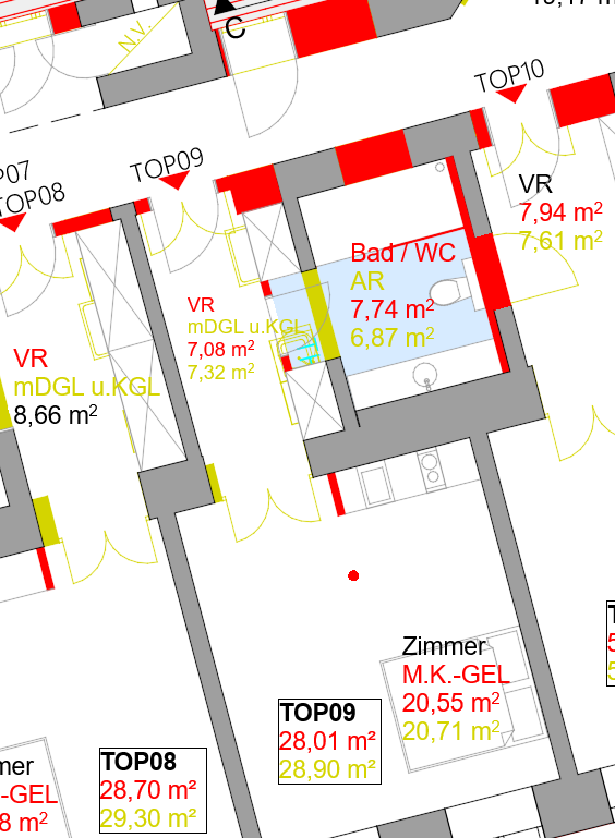

Hallo,
ich nutze die interaktive Auswertungen - Raumbuch in Archicad29 und habe zwei Fragen:
  1. Neubau und Abbruch fläche getrennt anzeigen

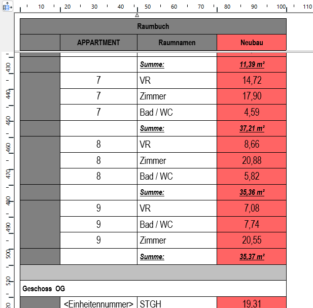

    In meinem Grundriss habe ich Raumstempel (siehe foto) mit Neubau- und Abbruchflächen (z. B. Bad: Neubau 7,74 m², AR: Abbruch 6,87 m²). In der Auswertung wird aber nur die Neubaufläche angezeigt. Kann man beide Werte (Neubau & Abbruch) darstellen?
  2. TOP-Nummerierung anpassen
    In der Raumbuch-Liste werden TOPs nur als Zahlen angezeigt (z. B. „9“). Kann man diese so darstellen, dass z. B. bei jedem Raumstempel sein eigener TOP-Stempel angezeigt wird?

Hallo Belal,
die Auswertung hat, wie jeder andere Sicht in Archicad, auch die Einstellung des Umbaufilters.
Unter Menü Dokumentation -> Umbau siehst du, welcher Umbaufilter gerade eingestellt ist.
Da kann es leicht sein, dass die Abbruch-Räume nicht sichtbar sind und deshalb nicht ausgewertet werden.
Wenn du die Auswertung als Ausschnitt abspeicherst, bleibt die Einstellung gespeichert.
Was ist bei dir als Umbaufilter in der Auswertung eingestellt?
Sonst könnte auch sein, dass in den Kriterien der Auswertung die Abbruch-Räume rausgefiltert werden.
Bitte kontrolliere auch dort die Einstellung.
