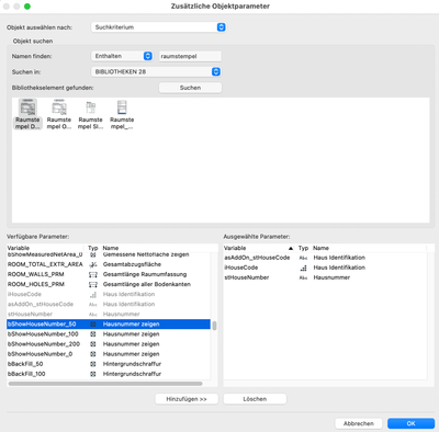

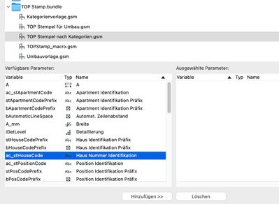

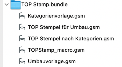

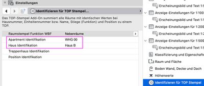

Hallo zusammen,
Ich wollte noch eine Auswertungstabelle von den Raumstempeln erstellen, die normalen Funktionen übernimmt er (Raum Nr, Geschoss, Fläche etc.).
In die Liste wollte ich auch noch den Top Stempel auswerten lassen (Appartment- und Haus Identifikation).
Habe gedacht, ick könnte die Spezifikationen vom TOP Stamp.bundle benutzen, habe fast alles ausprobiert, aber die Liste bleibt leer.
Welche Variable müsste ich nehmen, dass diese in der Auswertungsliste übernommen werden kann?

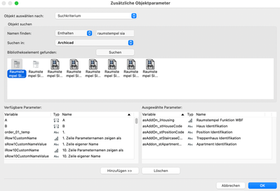

Hallo, danke für die Hilfe.
Habe es jetzt mit der Suche nach: "Raumstempel SIA" die Eigenschaften gefunden und funktionieren endlich;

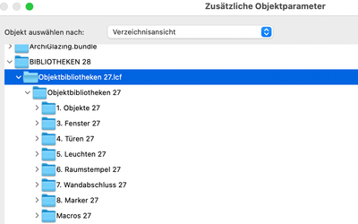

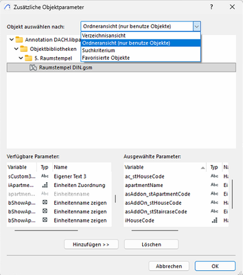

Hallo!
Du kannst zuvor bei Zusätzliche Objektparameter umstellen auf Ordneransicht (nur benutze Objekte) und dann nach dem verwendeten Raumstempel suchen.
Wie hier im Screenshot:
Viele Grüße!

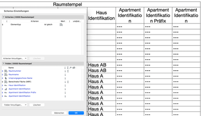

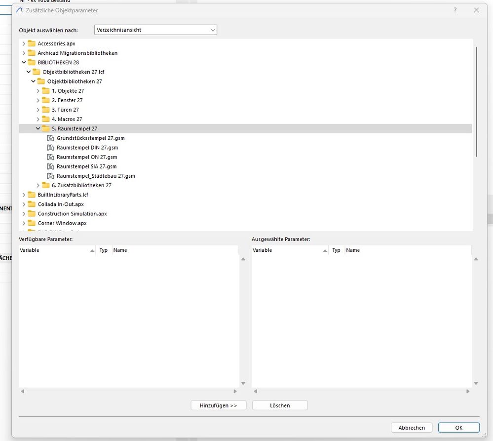

Guten Tag nochmals,
habe es mal durchgesucht, in der Schweizer Version wird der Raumstempelordner nicht explizit angezeigt. Man sieht nur das mit dem Top Stamp.
Bei der Liste trotz Apartment Identifikation wird weiterhin nichts angezeigt.
Schweizer Ansicht CHE Version 

im raumstempel ordner müssten doch die raumstempel gelistet sein. Ist SIA der schweizer ?
Verwendest du die DIN Raumstempel ?
In Deinem Screenshot greifst du die Parameter des DIN Stempels ab.
