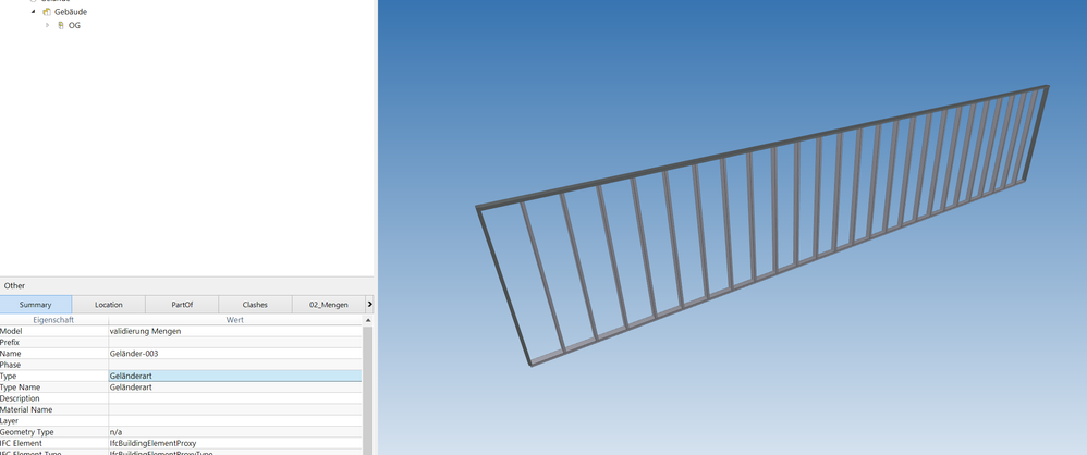

Mir ist aufgefallen, wenn ich Elemente als IFC exportiere, diese einen IFC Type haben.
Dieser setzt sich aus unterschiedlichen Informationen zusammen Bsp Wand = Baustoff / mehrschichtiger Aufbaunamen + Wandstärke => Das ist super!
Beim Treppen- und Geländerwerkzeug steht jedoch jeweils "Treppentyp" bzw. "Geländerart". Wie können diese Informationen gesteuert werden?
Mein Ziel:
Ich möchte einfach Typen erstellen und bei den Treppen und Geländerelementen ist dies irgendwie schwierig. Schön wäre es, wenn beispielsweise Geländer Typ 1 für alle gleichen Geländer hinterlegen könnte. Und Geländer Typ 2 für andere Geländer hinterlegen könnte.
Hinweis:
Ich habe auch geprüft, ob dies ein BIM Collab spez. Info ist und dies ist nicht der Fall. Die Information ist im IFC zu finden:
#714=IFCSTAIRTYPE('3pNnxPcSqqHoEsOkkcb$tO',#2,'Treppentyp',$,$,$,$,'F35F1ED9-99CD-3447-23B6-62EBA697FDD8',$,.NOTDEFINED.);
#706=IFCRAILINGTYPE('0Rzq2Homhx6XMd$LB7zm66',#2,'Geländerart',$,$,$,$,'1BF74091-CB0A-FB1A-15A7-FD52C7F70186',$,.NOTDEFINED.);

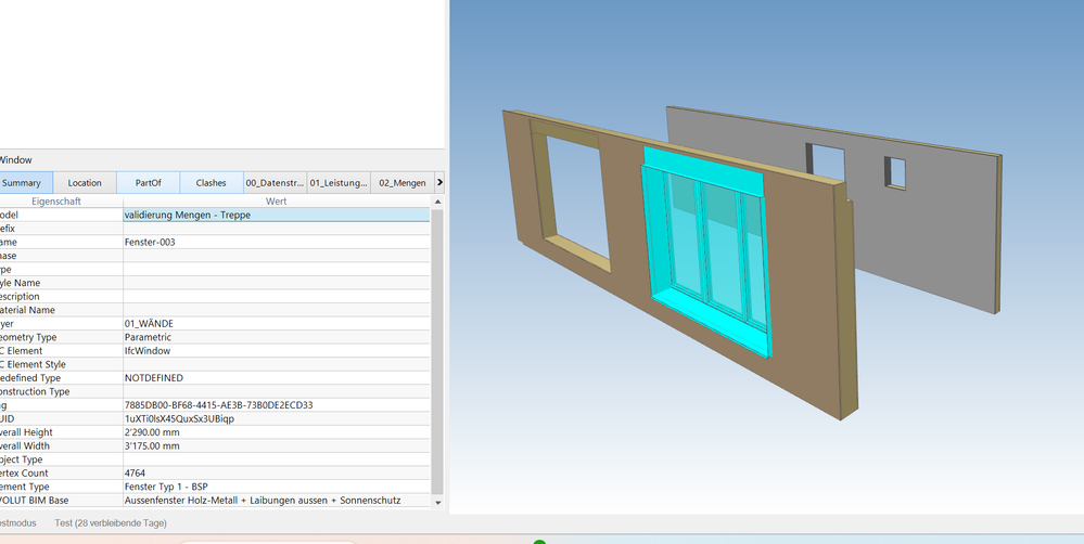

Danke für die rasche Antwort.
Dies funktioniert nun bei Geländern und Treppen wie auch bei ein- oder mehrschichtigen Elementen wie Wände, Decken etc.
Leider ist dies bei den Objekten und Fenstern anders. Ich schaffe es bei den Fenstern nur den "Element Typ" zu ändern aber nicht den Type.
Dies ist in der Auswertung sehr ungünstig. Ziel ist es den Typen auf einen Nenner zu bringen und nur bei den Fenstern bricht es wieder auseinander.
Gibt es hierzu Tipps / Tricks / Erfahrungen?
Danke schon im Voraus!
