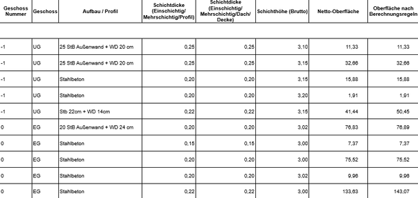

Âlso ich habe mal zur Kontrolle eine Wand nachgerechnet.
So ich habe nunmal nachgerechnet. Die letzte Zeile alle betroffene Wände die lfm. zusammengerechnet und ich komme dann auf 162m² und nicht auf die 143.

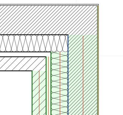

Archicad berechnet pro Schicht drei Werte: Netto, Brutto, Konditional.
Netto - alle Öffnungen werden abgezgen
Brutto - kein Abzug
Konditional - Abzug nach den Einstellungen.
Und Archicad berechnet dir die Menge auf der virtuellen mittleren Ebene, hier mal mit einem roten Strich dargestellt. Archicad verschneidet so, als würdest du mit Platten bauen (siehe grüne Markierung).
Dabei kann es natürlich sein, dass du nicht 100%ig genau die Fläche bekommst die du berechnest wenn du die Außenfläche manuell berechnest. Denn es wird eine minimale Abweichung geben durch die Kanten.
Aber wie hier z.B.: wenn du den Außenputz nimmst, ist die Abweichung so gering, dass sie nicht ins Gewicht fällt.
