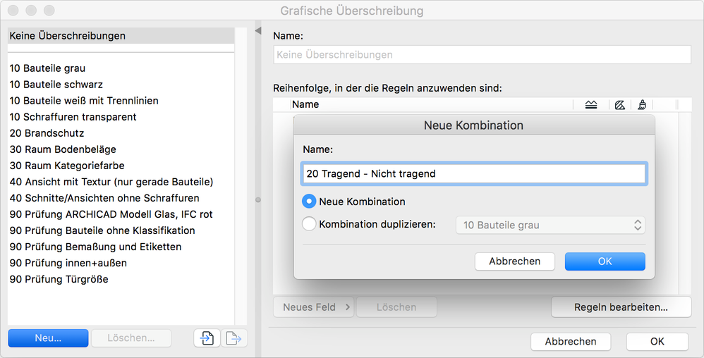

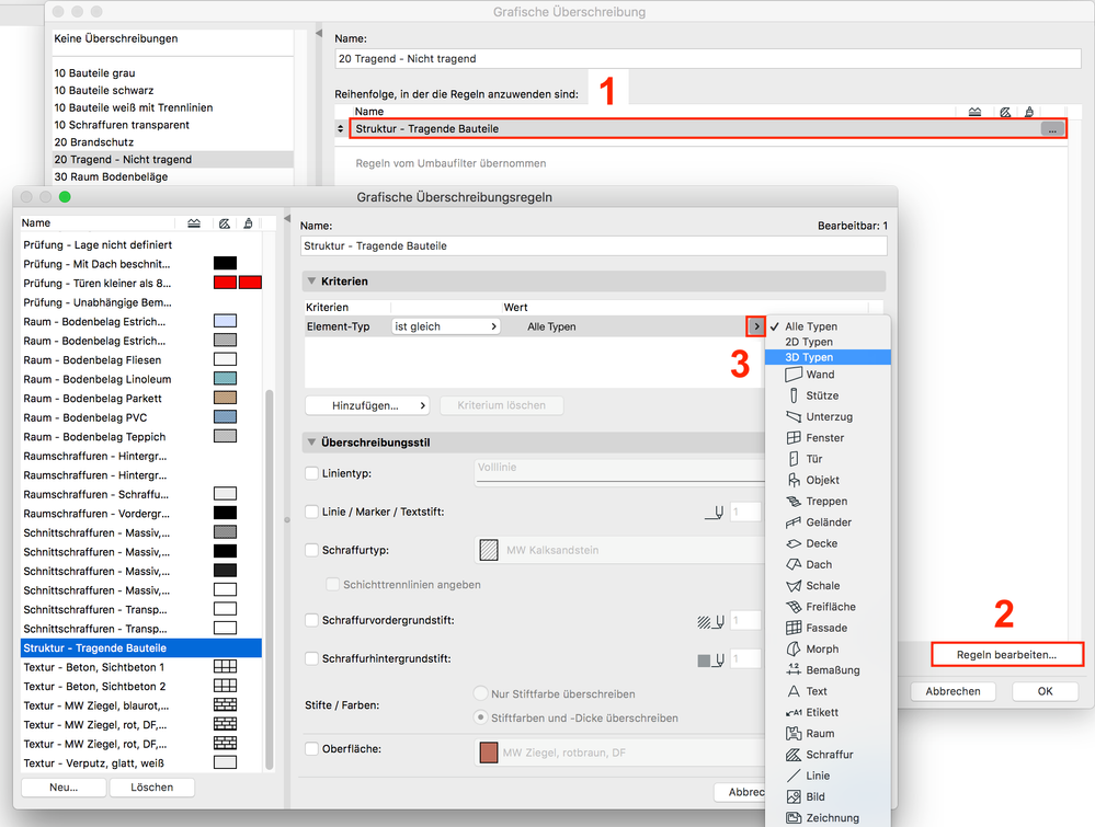

Rufen Sie die Grafische Überschreibung unter Dokumentation > Grafische Überschreibung > Grafische Überschreibungen ... oder direkt über Doppelklick auf das Icon in der Schnell Optionen Leiste auf.
  • Klicken Sie unten Links auf Neu.
  • Vergeben Sie einen Namen für die neue Kombination.
  • Bestätigen Sie mit OK.

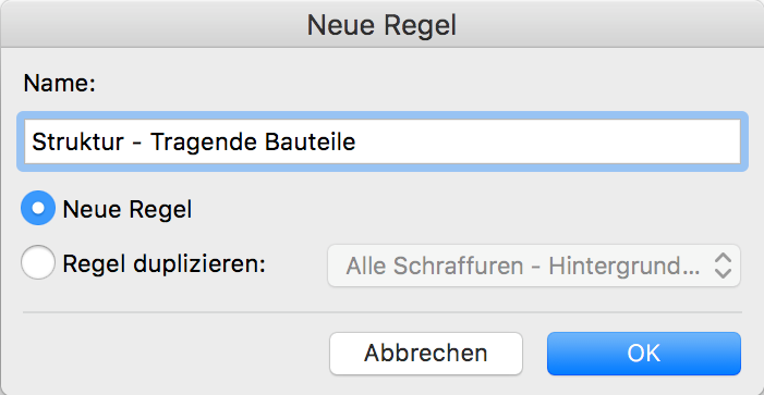

Wir erstellen jetzt drei Regeln.
  • Klicken Sie unten Mittig auf Neues Feld.
  • Im sich öffnenden Dropdown-Menü klicken sie unten auf Eine neue Regel erstellen.
  • Vergeben Sie einen entsprechenden Namen.

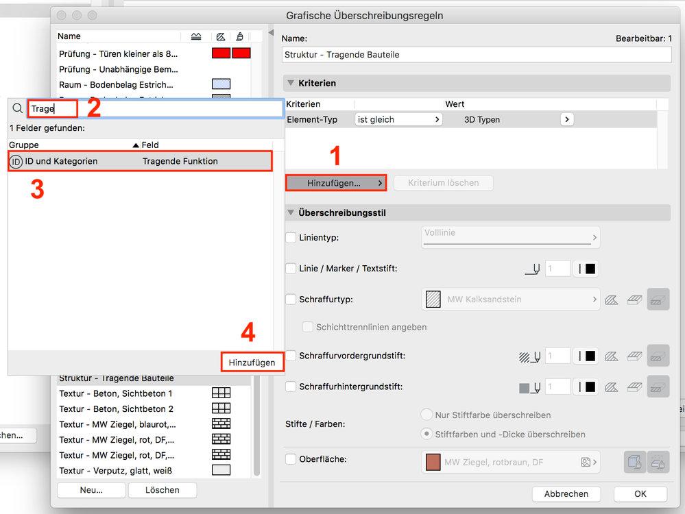

  1. Aktivieren Sie die neu erstellte Regel.
  2. Klicken Sie auf Regeln bearbeiten.
  3. Stellen Sie für den Element-Typ den Wert auf ist gleich und 3D Typen.
  1. Klicken Sie jetzt unter Kriterien auf Hinzufügen.
  2. Um die Auswahl einzugrenzen, schreiben Sie hier neben dem Lupensymbol das Wort Trage.
  3. Wählen Sie die Gruppe ID und Kategorien mit dem Feld Tragende Funktion.
  4. Bestätigen Sie die Auswahl mit einem Klick auf Hinzufügen.

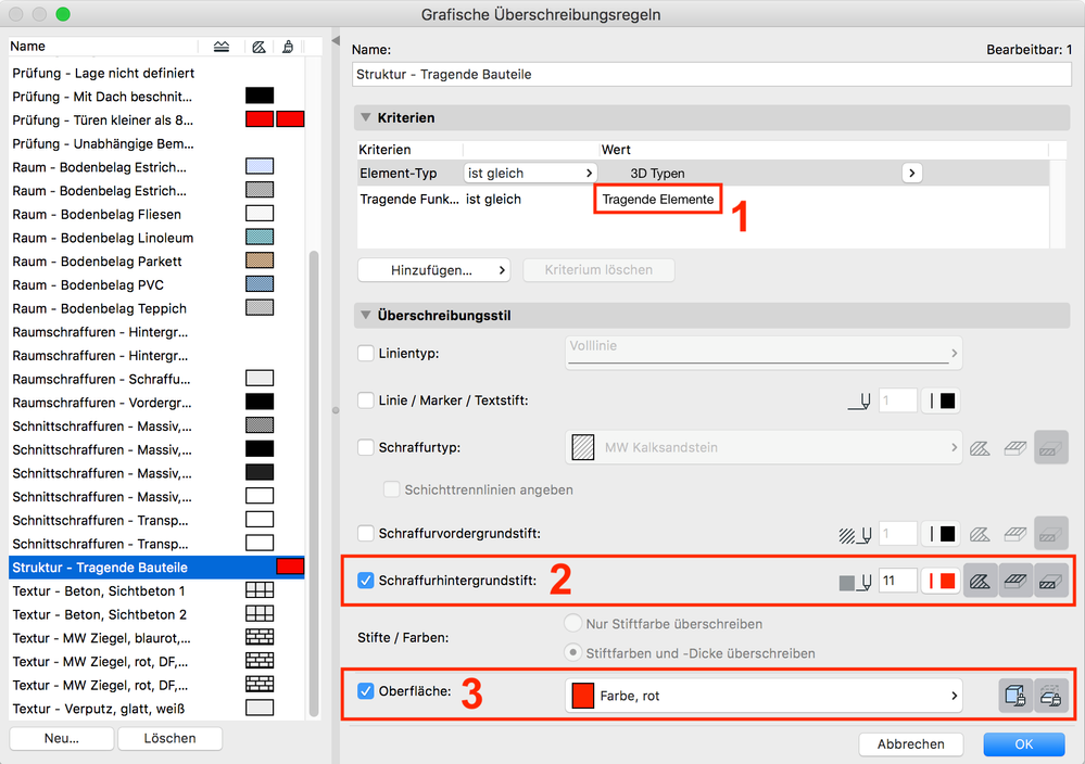

  1. Stellen Sie in der Kategorie Kriterien unter Tragende Funktion den Wert auf ist gleich und Tragende Elemente.
  2. In der Kategorie Überschreibungsstil stellen Sie den Schraffurhintergrundstift auf Stift 11 (rot). Klicken Sie dann auf die drei kleinen Felder rechts daneben um die Überschreibung für alle Schraffurarten zu aktivieren.
  3. Unter Oberfläche wählen Sie Farbe, rot. Klicken Sie auch hier auf die zwei kleinen Felder rechts daneben um die Überschreibung für alle Schraffurarten zu aktivieren.

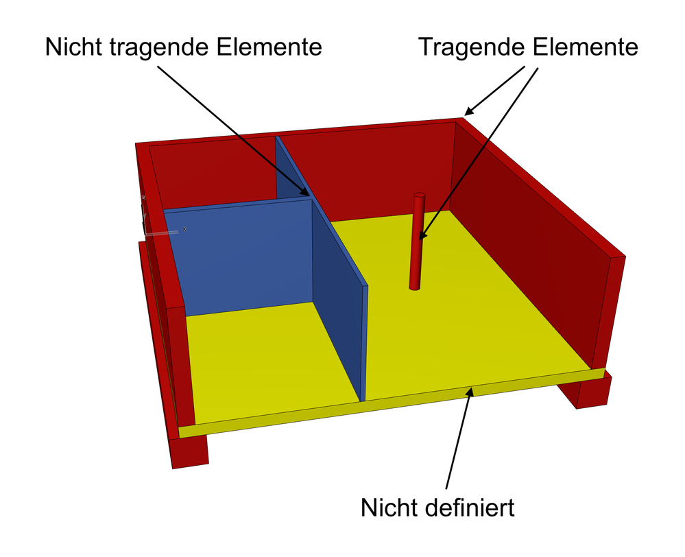

Diese Regel überschreibt alle Elemente rot, die in der Klassifizierung unter Tragende Funktion den Wert Tragende Elemente tragen.

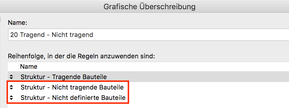

Jetzt müssen Sie noch zwei weitere Regeln erstellen. Eine Regel für Nicht tragende Bauteile und eine Regel für alle Nicht definierten Bauteile.

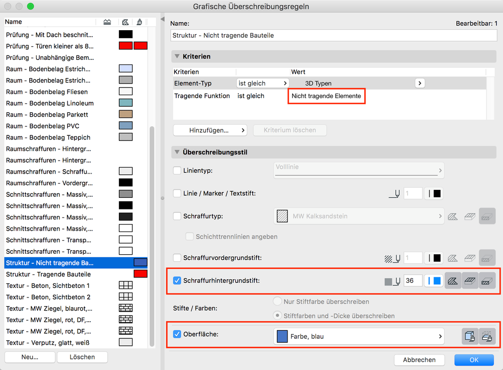

Die Regel für die Innen liegenden Elemente muss wie folgt eingestellt werden:
  • Stellen Sie in der Kategorie Kriterien unter Element-Typ den Wert auf ist gleich und 3D Typen.
  • Unter Tragende Funktion stellen Sie den Wert auf ist gleich und Nicht tragende Elemente.
  • In der Kategorie Überschreibungsstil stellen Sie den Schraffurhintergrundstift auf Stift 36 (blau). Klicken Sie dann auf die drei kleinen Felder rechts daneben um die Überschreibung für alle Schraffurarten zu aktivieren.
  • Unter Oberfläche wählen Sie Farbe, blau. Klicken Sie auch hier auf die zwei kleinen Felder rechts daneben um die Überschreibung für alle Schraffurarten zu aktivieren.

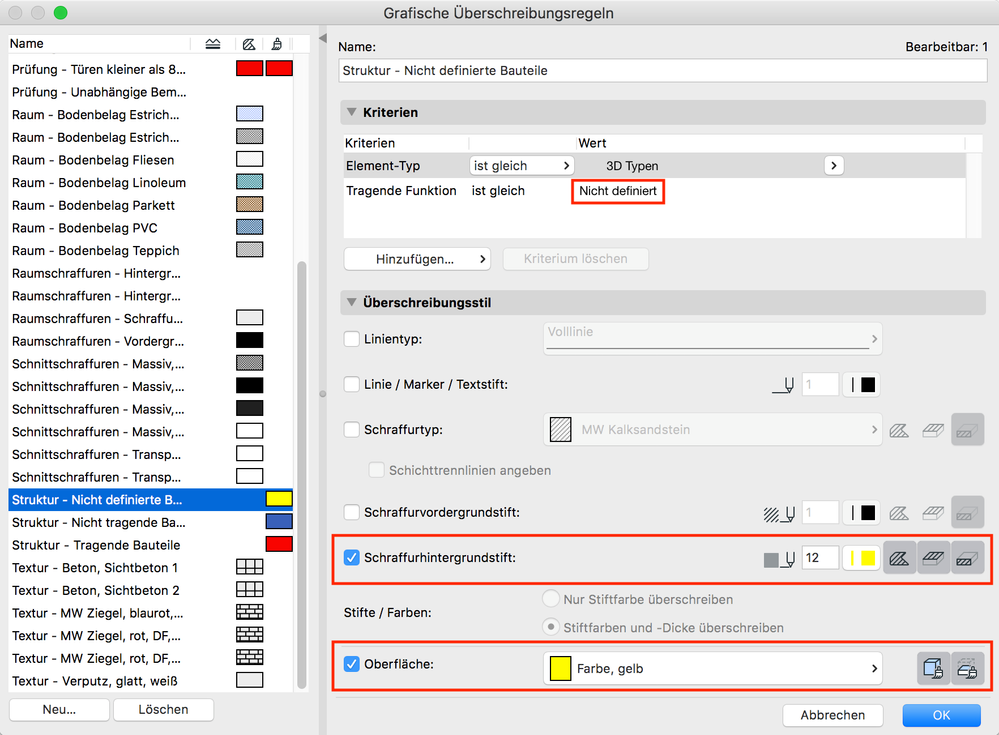

Die Regel für die nicht definierten Elemente muss so eingestellt werden:
  • Unter Tragende Funktion stellen Sie den Wert auf ist gleich und Nicht definiert.
  • In der Kategorie Überschreibungsstil stellen Sie den Schraffurhintergrundstift auf Stift 12 (gelb). Klicken Sie dann auf die drei kleinen Felder rechts daneben um die Überschreibung für alle Schraffurarten zu aktivieren.
  • Unter Oberfläche wählen Sie Farbe, gelb. Klicken Sie auch hier auf die zwei kleinen Felder rechts daneben um die Überschreibung für alle Schraffurarten zu aktivieren.

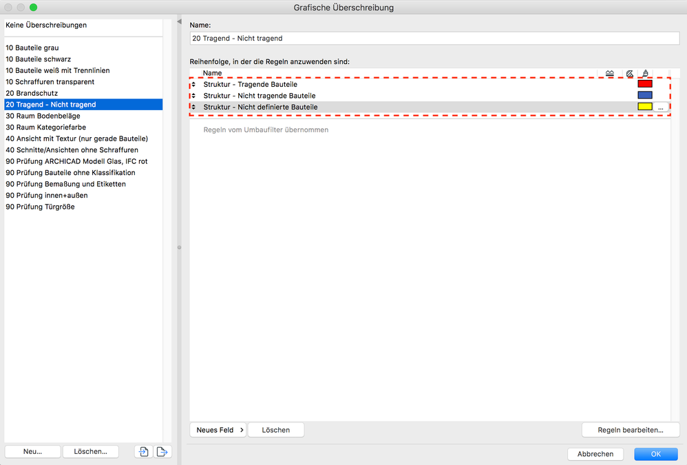

Ihre Überschreibung sollte jetzt drei Regeln enthalten.
Wenn Sie diese Grafische Überschreibung verwenden, werden alle Bauteile, sowohl im Grundriss als auch im 3D-Fenster, entsprechend den Einstellungen überschrieben.
