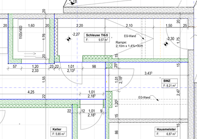

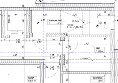

Nun hat der Kollege da festgestellt das in einem Haus im UG die Wände gespiegelt dargestellt werden obwohl in der Originaldatei die Wände richtig sind.
Einzeldatei:
Gesamt:
Wie kann das passieren?

Einzeldatei:
 Gesamtdatei:

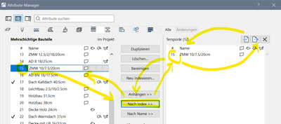

Ich habe zwar kaum Erfahrung mit Moduldateien. Aber ich vermute, dass der mehrschichtige Wandaufbau in der Moduldatei geändert wurde und sich in der Zieldatei nicht automatisch ändert. Exportiere die Meshrschichtwand aus dem Modul mit dem Attributmanager und importiere sie in die Zieldatei. Achte darauf, dass sich die Indexzahl nicht ändert
Gruss, poeik
Intuos
Hi Poeik,
danke für die Antwort. Wie sorge ich dafür dass sich die indexzahl nicht ändert? Weil aus der Moduldatei kommt die Wand mit 65 aber in der Zieldatei hat schon eine andere Wand die Nummer.

Zur Funktionsweise: Archicad schaut immer beim Hinzufügen eines Hotlinks (und auch beim Kopieren von einer anderen Datei) ob der Name des Attributes schon vorhanden ist. Wenn ja, dann wird dieses Attribut verwendet und intern die verwendeten IDs geändert. Wenn der Name nicht vorhanden ist, dann wird ein Attribut angelegt. Sollte die verwendete ID frei sein, so wird dieselbe ID verwendet. Wenn die ID nicht frei ist, so wird die erste verfügbare verwendet.
So lässt sich sehr leicht ein Chaos in den Attributen erzeugen. Was jetzt noch dazu kommt ist der Umstand, dass Archicad Attributsänderungen von Hotlinks nicht in die Hauptdatei übernimmt. Du musst alseo selbst über den Attributsmanager diese Änderungen durchführen.
Wenn du sehr sauber mit IDs gearbeitet hast, dann ist das gut, weil du dann die Attribute über die ID ersetzen kannst. Wenn du sehr sauber über Namen gearbeitet hast, dann kannst du es über Namen ersetzen. wenn du an irgndeiner Stelle mal den Namen geändert hast und die IDs nicht gleich sind, dann musst du händisch Ordnung in die Attribute bringen. Dafür gibt es jetzt kein ordentliche Grundregel, aber mit löschen von Attributen und ersetzen kriegt man es auf jeden Fall wieder in den Griff.
