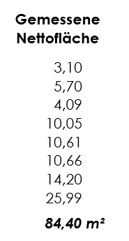

Hallo alle zusammen,
ich habe eine interaktive Auswertung erstellt aber mir fehlt das m² hinter den einzelnen Flächen.
Leider fand ich in der Hilfe nichts hierzu. Kann mir da jmd weiterhelfen? Bei der Summe wurde es ja automatisch hinzugefügt
Vielen Dank im Vorraus

Geht nicht, gibts nicht. Leider.
Vielleicht in einer der nächsten Versionen.... 🥱

Workaround: füge eine Spalte für eigenen Text ein und schreib dort "m²" rein.

Mein Workaround:
- mach' aus der Fläche ein berechnete Eigenschaft ohne Einheit, werte die aus, dann hat die Summe auch keine Einheit
- schreib' oben in den Spaltentitel [m²] dahinter, dann kapiert's auch jeder
- ignoriere das 'Mimimimi' derer, die über zu viele Nachkommastellen jammern
Wenn man das dann in Excel mal weiterverarbeiten will/muss, hat man auch keine Scherereien mit Einheiten.
