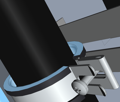

Meine Aufgabe:
Ich habe Fertigbäder die bis in den Wulst von Gummilagern durchdetailliert sind. >40t Polygone pro Rohrschelle.
Der Modelllieferant kann das nicht reduzieren. Ist abgeklärt.
Die Modelle kommen als STEP Dateien (ca. 30MB-40MB / Bad)

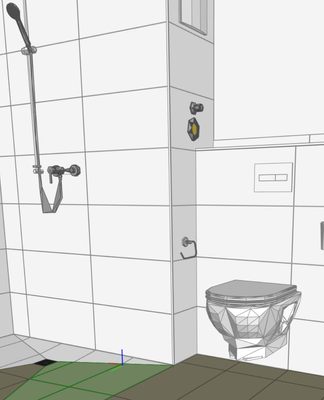

Lösungsweg 2:
Import STEP in FreeCAD
Export als IFC (ca. 30Mb-80Mb / Bad)
Weiterverarbeitung in Desite resp. in Archicad
Lösungsweg 1 geht so natürlich nicht. Lösungsweg 2 liefert sehr grobe Auflösungen der gekrümmten Flächen. Das geht so auch nicht.
Die Polygonexplosion passiert in FreeCAD beim Export. Ebenso die Reduktion bei Weg 2. Die in FreeCAD derzeit möglichen Einstellungen auf Detailierung und Exportart (Extrusion/BREP) wirken sich nicht auf IFC oder OBJ aus.

In Blender scheint das Problem zu sein,
  • dass schon das Einzelelement zu groß ist - schon bei der Anzeige wird das Mesh stark beschnitten und mann kann gar nicht das komplette Bad darstellen
  • dass ich nur die OBJ importieren kann, nicht die STEP. Da ist das mit den Polygonen schon in den Brunnen gefallen und da ist auch nix mehr mit ausfiltern, weil es 1 mesh ist. (Habe gerade gesehen, dass es natürlich auch für STEP ein AddOn gibt.
Vielleicht schaue ich mir Rhino nochmal an, aber der IFC-Import ist nicht das Problem. Ich brauche STEP Import und IFC oder OBJ oder RVT Export. DAS kann ich dann in Desite zu einem neuen Modell zusammenbauen. Die Alternative ist der Zusammenbau in Archicad, aber auch dafür muss ich STEP in was geeignetes konvertieren. Texturen/Farben sind mir erstmal egal. Wir sind in Lph. 8.
Kann Rhino STEP importieren?
Nach Meshmixer schaue ich nochmal. Im Moment teste ich Mayo. das kann STEP lesen und OBJ schreiben.

Das, was ich da mache, bezahlt sowieso keiner. Mein Ziel ist Akzeptanz. Ich bin BIM-Animateur. Ich mache Appetit und Freude auf Innovation. Change management eben. Könnte mein Pitch für September sein, gute Idee. "Was macht man nicht alles um die Baubranche zur Digitalisierung zu bewegen." 🤣
Ich glaube Mayo ist eine gute Wahl. Ich kann da zwar bei der Auflösung nicht numerisch sondern nur "Normal", "Fein", "Sehr fein" einstellen, aber ich bin gerade bei 80Mb / Bad (OBJ). Das könnte funktionieren.
