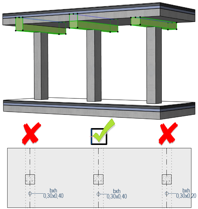

Ich komme mal mit einer "Umfrage": Wie modelliert ihr Unterzüge bzgl. ihrer Höhe. Die Archicad Modellierungsrichtlinie schweigt sich da etwas aus.
Kurz zur Problematik:
Variante A:
UKUZ bis UKRD
Variante B:
UKUZ bis OKRD (resp. OKUZ)
Variante A/B:
Man zieht vom Unterzug (A) die Decke per SEO ab. (Unterschiedliche Verschneidungszahl der Ebenen Decke/Unterzug nötig)
Variante B erleichtert das Etikettieren des Unterzugs in seiner statischen Wirkungsweise.
Variante A erzeugt weniger Probleme in der Mengenermittlung.
Variante AB: Man muss im IFC zumindest die OOBB berechnen, weil man die reale Höhe des Unterzuges nicht als Attribut bekommt.
Die BaseQuantities unterscheiden sich trotz gleicher Geometrien bei den Varianten z.T. auch deutlich.
Wahrscheinlich gibt es keine eindeutige Antwort. Mich interessiert aber die Vorgehensweise bei den Büros, die Modelle im Sinne von openBIM, also auch für eine externe Modellauswertung, austauschen und die Mengen NICHT ausschließlich in Archicad ermitteln bzw. BaseQuantities übernehmen.

Ich hab das beim letzten Projekt bis OKRD gebaut, damit ich eine schöne Darstellung in 3D in Kombination mit den GÜ bekomme. Sonst gibts immer wieder Fragen. Ich finde auch das Etikettieren einfacher

Alles außer B finde ich ist nur verwirrend.
BIM-Projekte müssen auch noch für den Zeichner verständlich bleiben. 😛
Inwiefern bekommt man denn bei B da Probleme mit der Mengenermittlung?
Frank Beister
Du bekommst geschlitzte Decken. Das Volumen für die Mengenberechnung stimmt nicht. Von Schalungs- und Spachtelflächen ganz zu schweigen.
Das ist ein kniffliges Thema. Aber der Killer sind die geschlitzten Decken. Das geht gar nicht. (AB) ist nicht wirklich verwirrend, sondern so, wie es in der Realität gebaut wird. Den einbindenden Balken gibt es nicht real, denn der wird durch die durchbetonierte Decke ersetzt.
Sehr spannend übrigens, was Archicad im Unterschied zwischen (A) und (AB) macht. Da muss man sich auch reinknien, was die Oberflächenwerte tatsächlich bedeuten. f***k for base quantities. Da verrechnet sich AC mal wieder.
Variante (AB) hat die unangenehme Konsequenz, dass in der Abhängigkeit des Verschneidens Decke-Wand-Unterzug auch die Wände per SEO oder Öffnungswerkzeug ausgespart werden müssen. Oder die verschneiden auch nicht mit der Decke.

Auch (A) fällt ziemlich sicher raus, so lange es mit SEO funktioniert.

Das stimmt natürlich, real gibts den Balken nicht.
Aber für die Mengenermittlung innerhalb von Archicad seh ich jetzt nicht so ein Problem. Die Decke kann mir Netto und Brutto-Volumen geben, konditionale Oberflächenbereiche, etc.
Und man kann auch immer noch zwei Ebenenkombinationen machen, wo Unterzüge und Decken unterschiedliche Verschneidungszahlen bekommen, was in der IA sich auch widerspiegelt.
Frank Beister
Deswegen hatte ich ja geschrieben "in einem openBIM workflow", wo NICHT der Architekt die Mengen zieht, sondern es aus einem IFC-Modell ermittelt wird.
Ich hatte eben ein interessantes Gespräch mit unseren Inhouse-Tragwerksplanern. Von denen hätte ich erwartet, dass sie für Variante B votieren. Absolut nicht. Die wollen auch nur den tatsächlich sichtbaren Teil als geometrisches Modell. Die benötigen noch nicht mal den Parameter für die nominle Höhe.
In unseren AIAs steht jetzt die Forderung nach (AB) oder (A). 😄
