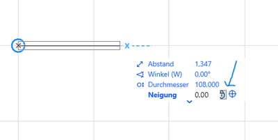

Ist es in ArchiCad 27 irgendwie möglich in der HKLSE Planung Rohre in Gefälle zu erstellen ?
Das Netz gibt zwar Infos über "HKLSE Präferenzen" aber in AC27 gibt es das nicht mehr.
Ich würde gerne ein gesamtes Kanalnetzwerk zeichnen und eine Tankanlagenplanung erstellen.

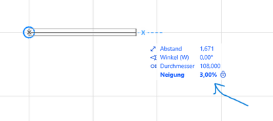

In AC 27 startest Du die Rohrführung und gehst im Tracker per TAB zur Neigung. Dort das Schloß sperren. Jetzt kannst Du ein Gefälle eingeben und die Rohrführung mit diesem Gefälle weiterziehen. Im laufe des Polygonzuges kann die Neigung auch verändert werden.HKLSE_1.png

Vielen lieben herzlichen Dank!!!!!!!
Warum denn das Schloß sperren? Intuitiv wäre das Schloß zu öffnen. Was ist die Logik dahinter?
Dass musst du GRAPHISOFT fragen (!) es geht leider nur so -.-
