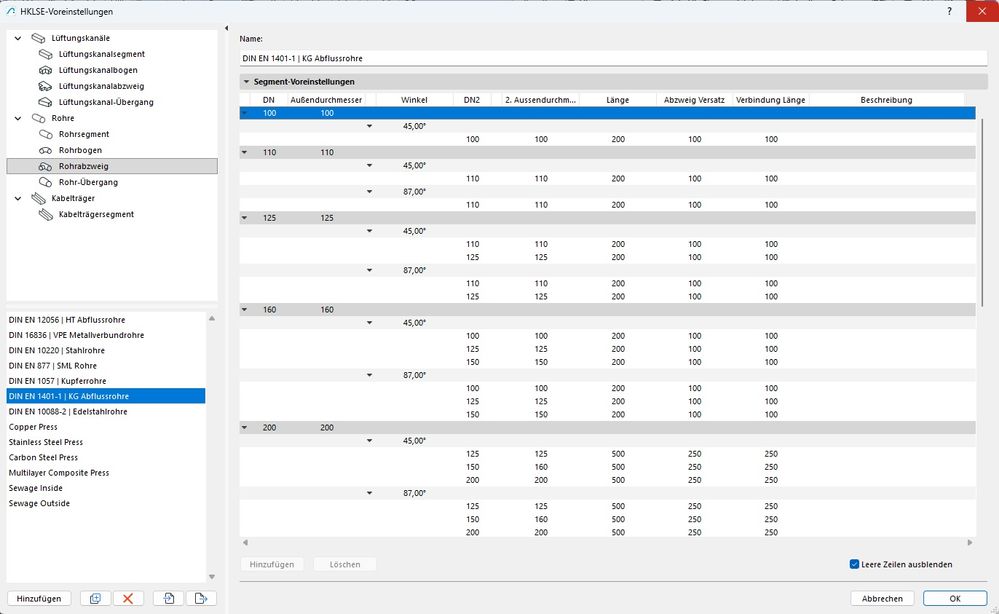

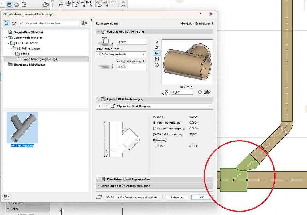

Hallo,
ich versuche vergeblich die Grundleitungen in AC29 in unsere Werkplanung einzuzeichnen. Aber die Verbindungsstücke (Rohrverzweigung) sehen immer absolut falsch aus, da in den Einstellungen die (A) Länge, (B) Verbindungslänge oder (C) Abstand Abzweigung zu kurz eingestellt ist. Wie man sieht, sind diese Werte aber ausgegraut, d.h. man kann sie nicht verändern... In Archicad 27 konnte man sich noch mit einem Trick behelfen, indem man das Objekt links "auf Standardeinstellungen zurücksetzen" konnte, sodass die Werte manuell eingegeben werden konnten. In AC29 funktioniert das nicht mehr.
Über die HKLSE-Voreinstellungen habe ich es ebenfalls versucht, aber das ändert leider gar nichts...
Hat jemand eine Lösung hierfür?
