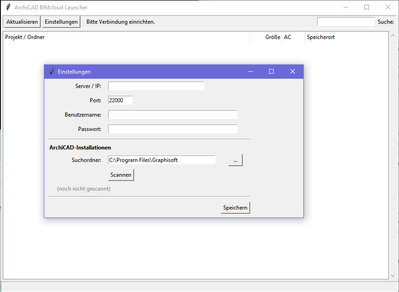

Ich habe mir daher einen universellen Projekt-Starter gebaut. Beim ersten Start fragt er die IP der BimCloud, die Anmeldedaten und den GRAPHISOFT-Ordner ab. Mit einem Klick auf SCANNEN werden die Archicad-Versionen gesucht und mit Klick auf SPEICHERN wird alles gespeichert.
Die Einstellung wird in einer JSON-Datei direkt neben dem Skript gespeichert, daher am Besten das Skript im eigenen User-Verzeichnis ablegen. Dort liegt auch das eigene Passwort für die BimCloud unverschlüsselt drin.

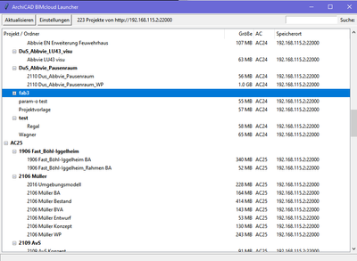

Mit einem Doppelklick auf das Projekt wird dann die entsprechende Archicad-Version gestartet und das Projekt automatisch geladen.

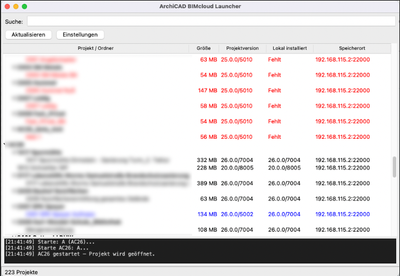

Das Suchfeld ist jetzt oben und unten sieht man die Terminalausgabe des Skripts. Außerdem gibt es einen Farbcode: Rot heißt, dass die Archicad-Version nicht installiert ist, Blau heißt, dass die Version lokal vorhanden ist, aber die Build-Nummern unterschiedlich sind.

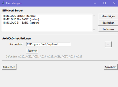

Bei der Gelegenheit habe ich auch gleich einen Multi-BIMCloud-Support eingebaut, d.h. das Skript unterstützt jetzt verschiedene BIMClouds, egal ob "Pro" oder "Basic". Alle registrierte Server werden in einer Oberfläche zusammengefasst.
Wenn man eine BIMCloud hinzufügt, gibt man einfach seine Anmeldedaten ein, so wie man sich an der BIMCloud anmeldet. Der Name oben ist nur iInformativ. Bei der API-Version steht per Voreinstellung "latest". Das kann man aber anpassen auf die entspechende BIMCloud-Version, falls es mal nicht funktioniert - allerdings bin ich noch nicht ganz sicher, wie man die API-Version ermittelt. Auf jeden Fall hat "latest" in meinen Tests immer funktioniert.
Wenn man die Verbindung testet und alles ist ok, dann gibt es ein "OK" in der Konsole, ansonsten die Fehlermeldung, die der BIMServer zurück gibt.

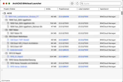

Ich habe die GUI überarbeitet und besser strukturiert. Für macOS ab Version 14 habe ich eine native App entwickelt. GANZ wichtig: die native App speichert die Verbindungsdaten innerhalb der App-Struktur. Wenn man die App also weitergibt, dann werden die Anmeldedaten mit kopiert. Das muss ich noch ändern.
Für alle sonstigen Versionen funktioniert das Python-Skript wie gewohnt. Die native Python-App für den Mac liefere ich noch nach.
