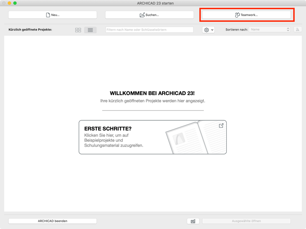

In diesem Beitrag zeigen wir Ihnen Schritt für Schritt auf, wie Sie sich in Archicad zu einem Teamwork-Projekt anmelden – gleich ob sich das Projekt auf einer BIMcloud basic, BIMcloud oder BIMcloud as a Service befindet.
Sobald Ihr Teamwork Projekt in der BIMcloud, BIMcloud Basic oder BIMcloud as a Service für Sie freigegeben wurde, starten Sie Archicad.
    • Im Startdialog klicken Sie oben rechts auf Teamwork...

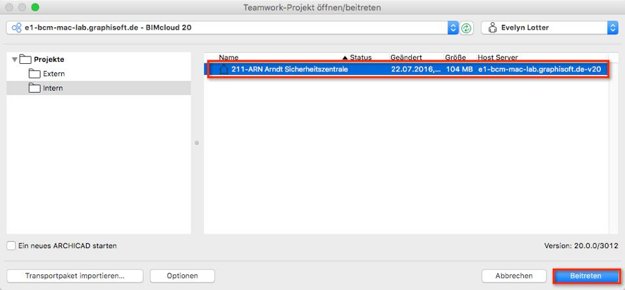

    • Tragen Sie die Adresse der BIMcloud, BIMcloud Basic oder BIMcloud as a Service, den Loginnamen und das Passwort ein
    • Bestätigen Sie Ihre Eingabe mit "Login"
    • Wählen Sie Ihr Projekt aus und klicken Sie auf "Beitreten"
    • Bestätigen Sie das folgende Fenster mit OK. Es erscheint, wenn Sie zum ersten Mal einem Teamwork Projekt beitreten. Wenn Sie den Haken bei „Dieses Fenster beim nächsten Mal nicht mehr zeigen“ setzen, wird das Fenster zukünftig nicht mehr angezeigt.
Das Teamwork Projekt wird jetzt geöffnet. Dabei werden die Projektdaten und Bibliotheken vom Server in den lokaen Teamwork-Cache auf Ihrem Rechner übertragen und Sie können das Projekt anschließend bearbeiten.
