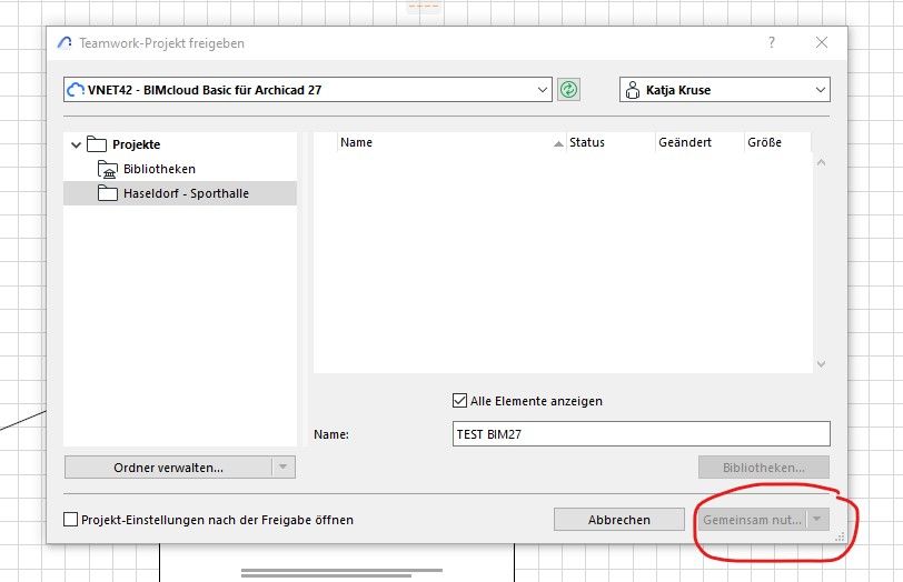

Hallo,
Wir haben die BIMcloud Basic installiert und für Archicad 27 eingestellt.
Ich bin als Nutzer hinterlegt und wollte nun ein Projekt freigeben. Im Fenster kann ich aber nicht den Button "Gemeinsam nutzen" zum hochladen anklicken, da er nicht aktiv ist
Was mache ich falsch?
Liebe Grüße von Katja

ich hbae zusammen mit dem Support die BIMcloud neu installiert, jetzt funktioniert alles wie es soll 🙂

Vielleicht fehlen Dir auf der BIMcloud die nötigen Berechtigungen?
