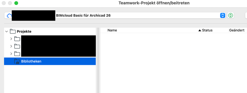

Habe noch eine Frage zu den hochgeladenen Projekten / Ordner in die BIMcloud (s. Anhang).
Es gibt ja extra einen Bibliotheken Ordner; die Dateien sind hochgeladen auf der BIMcloud auffindbar.
Nur zeigt das TW-Fenster nichts in diesem Bibliotheken Ordner an.
Wie kann ich dann bei meinem TW-Plan diesen Dateien, bzw. Ordner verknüpfen?
(Ich will ja nicht unbedingt alle Bibliotheken in diesem Ordner).
Danke für Feedback!

Guten Morgen,
du bist im ersten Bild im Teamwork Beitreten Dialog. Dort findest du ausschließlich TeamworkProjekte.
Die Teamwork-Bibliotheken musst du im Bibliothekenmanager einem Projekt zuordnen.

Guten Morgen Xandros,
Danke für den Hinweis ;).
Ich dachte eben auch, wenn man beim AC Startfenster, alle Elemente anzeigen lassen kann, dass diese auch irgendwie hellgrau oder so erscheinen. Weil so hätte man direkt einen Überblick am Anfang, welche Bibliotheken hochgeladen sind, wenn man auf diesem BIMcloud Manager keinen Zugriff hat.
In dem Fall immer einen Plan öffnen, und dort die Bibliotheken verknüpfen, so sieht man alle.
