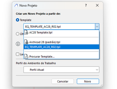

Gostaria de uma informação do passo a passo para colocar um novo template no Archicad 28.
Temos uma pasta template  para criar um novo projeto a partir dela mas o arquivo existente não está atualizado conforme o Template Atual.
Poderia nos orientar de como atualizar esse arquivo modelo abrindo já com o novo?

O template precisa ser definido antes de criar o projeto. Ou seja, não é possível alterar um arquivo existente para que ele passe a usar um novo template. Se o arquivo PLN que está nessa pasta não foi criado com o template atualizado, será necessário criar um novo arquivo com o template correto e substituir o antigo.
Quando você cria um novo arquivo no Archicad usando um template personalizado, esse template passa a ser sugerido automaticamente na janela de definições dos novos projetos.

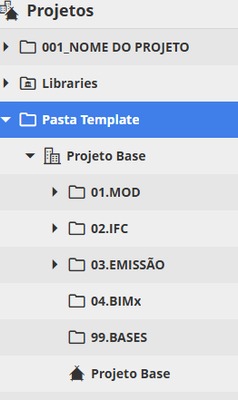

Bom dia Rita, tudo bem?
Entao, nao consegui... ele ate vai para a pasta mas nao substitui o existente, ou seja quando abro ele nao vem com o template que preciso...
Vamos acionar um Bim manager. Mas obrigada!

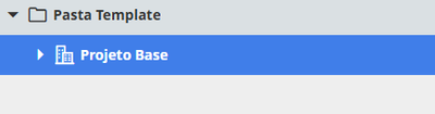

Esse primeiro ícone com dois edifícios, nomeado como "Projeto Base", é um Projeto BIMcloud, ou seja, uma pasta especial que pode conter Projetos Teamwork, arquivos em diversos formatos e subpastas organizadas em qualquer hierarquia. Já o ícone com uma casa e o mesmo nome corresponde a um arquivo de projeto.
Não é possível alterar o template de um arquivo de projeto do Archicad depois que ele já foi criado. Imagino que você tenha um arquivo de projeto base dentro dessa pasta do BIMcloud, que está sendo usado como ponto de partida pelos demais no escritório. Para redefinir o template, será necessário criar um novo arquivo de projeto com a configuração correta e exportá-lo para o BIMcloud.
