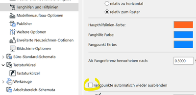

a) Warum ohne Fangpunkte? Die kannst du auch ohne die doch eher lästigen blauen Fanglinien einschalten. Und in der Arbeitsumgebun kannst du einstellen, dass sie nicht nach kurzer Zeit automatisch wieder verschwinden.
