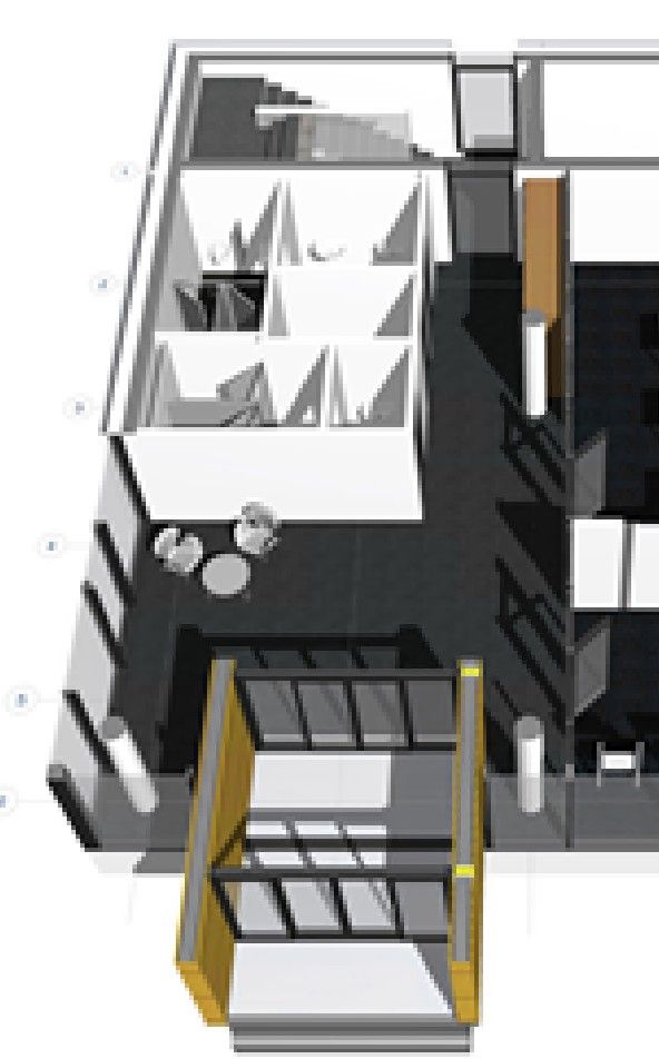

Hallo Community,
ich verzweifle auf der Suche nach den richtigen Einstellungen, um einen 3D-Ausschnitt korrekt als JPEG oder PNG zu exportieren, sodass es völlig verpixelt herausgegeben wird. Ich brauche für eine PowerPoint bzw. Google Slides Präsentation scharfe 3D-Bilder. Ich werde hier noch verrückt 🙂
Bitte erklärt mir jemand mal grundsätzlich das richtige Vorgehen, um am Ende scharfe Bilder für meine Präsentation zu erhalten. Danke schon mal.
Grüße Jürgen

Welche Archicad Version?
AC4.5-AC29 AUT, GER, INT www.a-null.com
Jo3
Wenn du aus dem 3d sichern als machst, kannst du bei den optionen die Qualität einstellen.
Frank Beister
Hängt von der Version ab. Bevor das mit (29?) eingeführt wurde, musste man im 3D so nah wie möglich heranzoomen und dann exportieren. Dann kommen max. 4000x4000 Pixel raus. Kann aber auch daran hängen, dass der Ausschnitt insgesamt zu groß ist.
Jhochzwei
Archicad 28
Jhochzwei
Ich habe Archicad 28. Ich habe das mit "Fenstergröße einstellen", "Fenster vergrößern" im 3D-Fenster auch alles gelesen, konnte es für die heutige digitale Zeit nur nicht so wirklich glauben, dass das die Lösung sein kann 😄

Was meinst du mit exportieren?
Frank Beister
Sichern. Abspeichern. Publizieren.

Ja, in Archicad 29 kannst du die gewünschten DPI einstellen. Allerdings wird diese Einstellung nur für Zeichnungen, die auf dem Layout platziert sind verwendet.
Wenn du Bilder als PNG oder JPG rausspeichern möchtest dann gilt immer noch die Größe des 3D Fensters als Auflösung. Seit AC29 kann man aber auch mehr als 4000x4000 einstellen.
