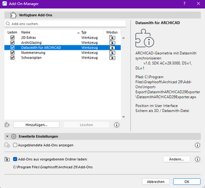

Hallo und Danke nochmal für die Antworten.
1. Das Häkchen war bei allen 3 Versionen (27/28/29) gesetzt.
2. Die Fehlermeldung kam erst, als ich das PlugIn wieder deinstalliert hatte.
3. Weder beim Installieren noch beim Deinstallieren des PlugIns kam eine Fehlermeldung.
Im AddOn Manager wird es angezeigt:

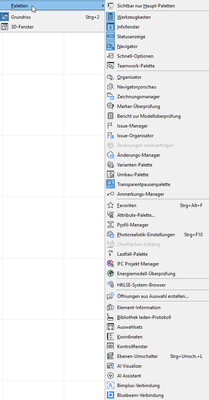

Bei den Paletten scheint es aber nicht auf:
Aus dem 3D-Fenster sichern als datasmith funktioniert aber.
Im Add-On-Manager sind links die Add-Onns aufgelistet, wenn du das entsprechende markierst siehst du rechts die Infos dazu, auch wo es im Menü zu finden ist:  "Position im User interfase:"...

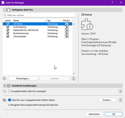

Also ich habe das selbe Problem - AC 29 Version (AUT) - Datasmith Palette nicht verfügbar nach Installation des Plugins.
Ja stimmt, und da steht nur "sicher als 3D Datasmith-Datei", aber nichts von "Fenster / Paletten".
Da wurde wohl nur die Hälfte installiert 😞

Hast du schon in der Arbeitsumgebung nachgesehen?
Unter Menü | alle Befehle nach Thema sollte das Plugin sichtbar sein.
Eventuell ist es dort nur nicht aktiviert.
