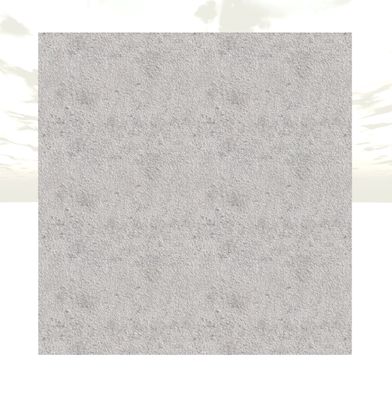

In der CineRender-Engine können Sie Ihre Oberflächen mit verschiedenen Renderkanälen optimieren. Der Einsatz einer Normalmap im Normal-Kanal verleiht der Materialoberfläche gewissen Störungen und Unregelmässigkeiten, welche das Renderergebniss realistischer wirken lassen. Ohne den Einsatz einer Normalmap fehlt vielen Materialien die natürliche Oberflächentiefe.

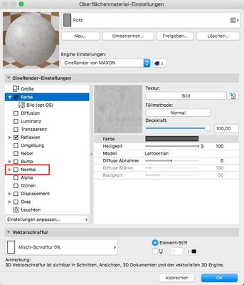

  • Aktivieren Sie dazu den Normal-Kanal.

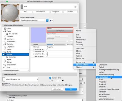

  • Im Bereich Textur klicken Sie auf Keine.
  • Im sich öffnenden Menü gehen Sie auf Shader Effekte > Normalizer.

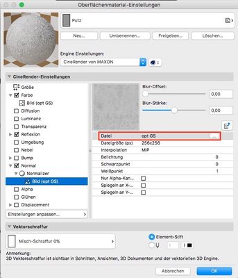

Weisen Sie dem Normalizer anschliessend die gleiche Textur zu, welche Sie schon im Farbkanal verwenden.

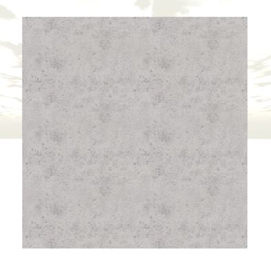

Erhöhen Sie die Stärke des Normalizers bis Sie mit den Ergebniss zufrieden sind. Rendern Sie Ihre Szene abschliessend erneut um den Effekt zu beurteilen.
