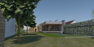

Hab da einen unerklärlichen Effekt beim Rendern. Gesamtes Projekt rendern führt dazu, dass das Gras nicht dargestellt wird, nehm ich aber nur die betreffenden Teile, funktioniert die Darstellung von Gras.
Könnt ihr euch das erklären?
Bei beiden gleiche Einstellungen

Ja aber sicher! Wenn zu viele Halme generiert werden würden, werden einfach gar keine erstellt 😄
Wenns ans Rendern geht, wird empfohlen stattdessen die Freiflächen in kleinere Flächen stückeln. Ohnehin reicht es vielleicht, nur die Flächen nahe der Kamera überhaupt mit dem Gras-Material auszustatten.
