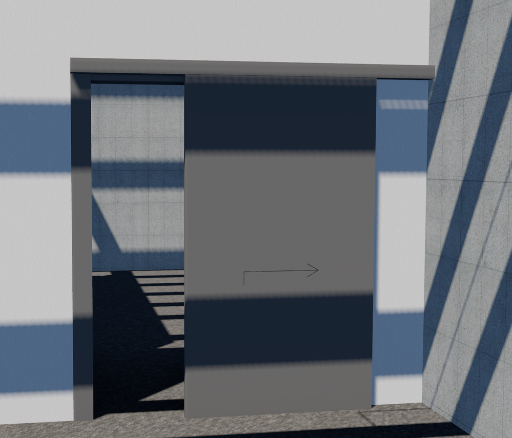

nach Aktivierung der "Physikalisch basierten 3D-Engine" werden weiße Türen plötzlich grau dargestellt. Deaktiviere ich die Option, erscheinen sie wieder korrekt in Weiß. Andere Farben, z. B. Rot, werden hingegen richtig angezeigt.
Screenshots sind im Anhang.
Kennt jemand das Problem bzw. eine Lösung?

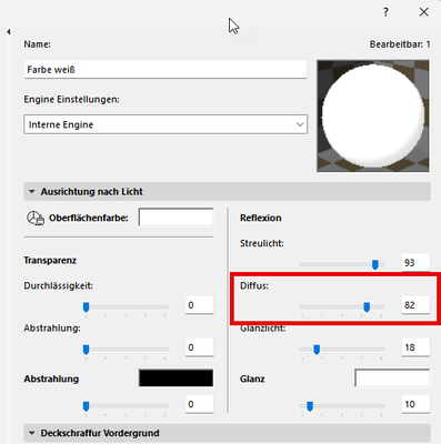

Du musst den Diffus-Wert des Oberflächenmaterials höher einstellen:

Hallo Bernhard,
danke für die Lösung.
Müsste diese Standardfarbe nicht von Graphisoft angepasst werden ("Bug"?).
Viele Grüße
Christian
Bernhard Binder
Graphisoft Partner
Graphisoft Partner
Prinzipiell wäre es gut, wenn Graphisoft ein bisschen Augenmerk auf diese Einstellungen legt. Es ist zwar kein "Bug" sondern eher eine unglückliche Voreinstellung.
Wobei man zur Verteidigung sagen muss, dass es sich beim der physikalischen 3D Engine noch um eine Experimentalfunktion handelt.
