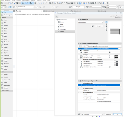

Hallo! Obwohl ich in den Fassadeneinstellungen unter "Zubehör" einen Sonnenschutz ausgewählt habe, ist dieser weder in den Ansichten noch sonst wo zu sehen. Wie kriege ich es hin, dass dieser Sonnenschutz dargestellt wird (siehe Foto)?
Ziel ist es, dass man in den Ansichten den Sonnenschutz erkennt. Falls dies nicht möglich ist, freue ich mich über jeden Tipp, wie ich am einfachsten/effizientesten einen Sonnenschutz an der Glasfassade darstellen kann.

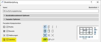

hast du in der Modelldarstellung geschaut, dass das Zubehör auch aktiv und voll detailliert ist?
Alternativ:
Bei 3D-Detaillierungsgrad steht nach Modelldarstellung. Du kannst da andere Optionen testen - gilt dann allerdings nur für die ausgewählte Fassade.
Alternativ:
