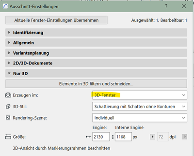

Guten Tag,
gibt es eine Möglichkeit, die Textur einer Wand, so wie sie im 3D Fenster angezeigt wird, auch im 3D Dokument darzustellen?
Vielen Dank für Antworten

Zuerst grundsätzlich: Hast du von deiner Kamera einen Auschnitt gemacht?
In der Ausschnitt-Einstellung kannst du einstellen, ob das 3D-Fenster oder das Photorealistik-Fenster verwendet werden soll.
Ich würde hier erst mal das 3D-Fenster verwenden, weil die Photorealistik-Einstellungen ziemlich komplex sind.
Beim 3D-Fenster kannst du noch den 3D-Stil auswählen. Wie schon gesagt würde ich "Schattierung ohne Kontur" wählen. Du findest die 3D-Stile aber auch irgendwo im Menü, da kannst du auch eigene Stile definieren. Jetzt lässt sich auch die Bildgrösse ändern.

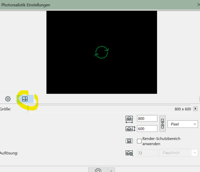

Wenn du aber wirklich ein Rendering willst, findest du die Bildgrösse etwas versteckt in der Phottorealistik-Einstellung.
Hast du sie dort eingestellt, gehst du wieder in den Ausschnitt und klickst auf "Bildeinstellungen mit aktuelle Einstellungen neu definieren", dann solltesich die Grösse an die Photorealistikeinstellung anpassen.
Gruss, poeik

Beim erneuten probieren hat das mir nun (wieder) geklappt, ohne dass ich unbedingt eine Kamera platzieren musste.
...ist vielleicht nicht der einzige Weg... aber so ging es nun:
  1. Auflösung über den Tab eingestellt, wie von @Stefan L_ beschrieben... und diesmal wurde der Inhalt tatsächlich mit hochgezoomt 😅
  2. Für den Ausschnitt dann 'Bild-Einstellung mit den aktuellen Einstellungen neu definiert' (Das 3D-Fenster kann dann wieder angedockt werden.)
  3. Auf dem Layout wird's groß

Hallo zusammen,
vielen Dank für die vielen ausführlichen Antworten.
Ich war über das Wochenende unterwegs, daher die etwas verspätete Antwort.
So wie von @snow in der letzten Nachricht beschrieben, klappt es nun sehr gut 🙂
