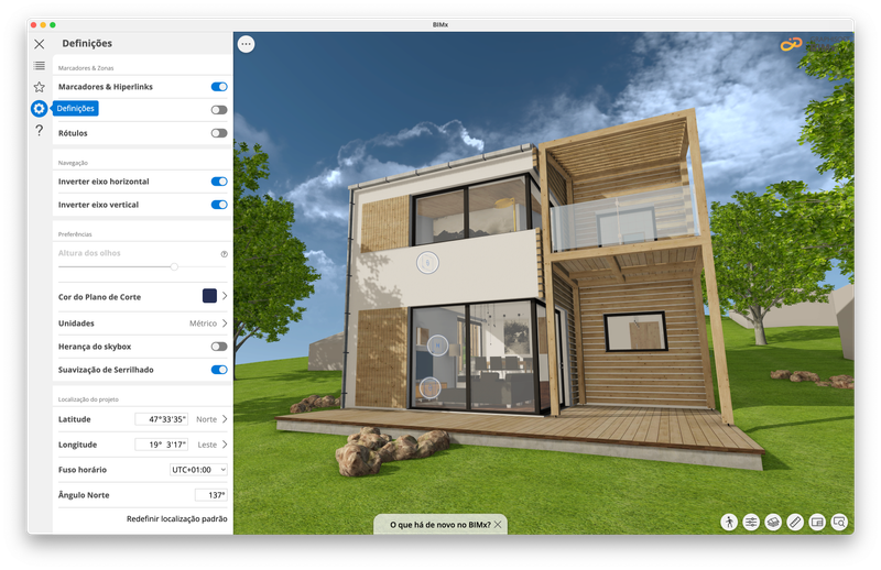

Localização das Definições do BIMx
Clique no ícone "..." mostrado no canto superior direito da tela enquanto você tem um modelo aberto no BIMx Mobile. No BIMx Web e Desktop, você pode encontrar o menu "..." mais opções no canto superior esquerdo. No menu suspenso, selecione o botão "Definições" para acessar todas as definições do BIMx.
Definições disponíveis
Marcadores & Hiperlinks
Mostrar
Você pode navegar entre os Leiautes 2D e os modelos 3D usando os marcadores de hiperlink azuis em ambas as visualizações. Você pode ocultar esses marcadores azuis desativando essa opção.

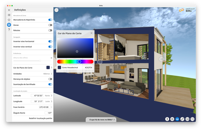

Cor do Plano de Corte
Personalize a representação do modelo 3D alterando a cor das superfícies cortadas. Use o seletor de cores ou insira o código hexadecimal para definir o matiz com precisão.
Você só precisa escolher sua cor personalizada uma vez. Ela será salva nas Preferências do BIMx e aplicada a todos os seus modelos.

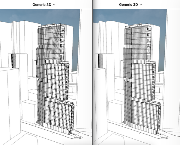

Suavização de Serrilhado
A Suavização de Serrilhado melhora ainda mais a qualidade visual dos modelos virtuais. Ele garante uma representação 3D mais nítida com bordas mais suaves em todos os elementos, como paredes e colunas, bem como os marcadores 3D vinculados aos desenhos.A Suavização de Serrilhado reduz o padrão moiré em elementos paralelos próximos uns dos outros, veja o lado direito da comparação abaixo:
Desabilite-o se você deseja melhorar o desempenho 3D do aplicativo ao navegar no modelo virtual. O BIMx armazenará suas preferências e as usará para todos os Hiper-modelos.
